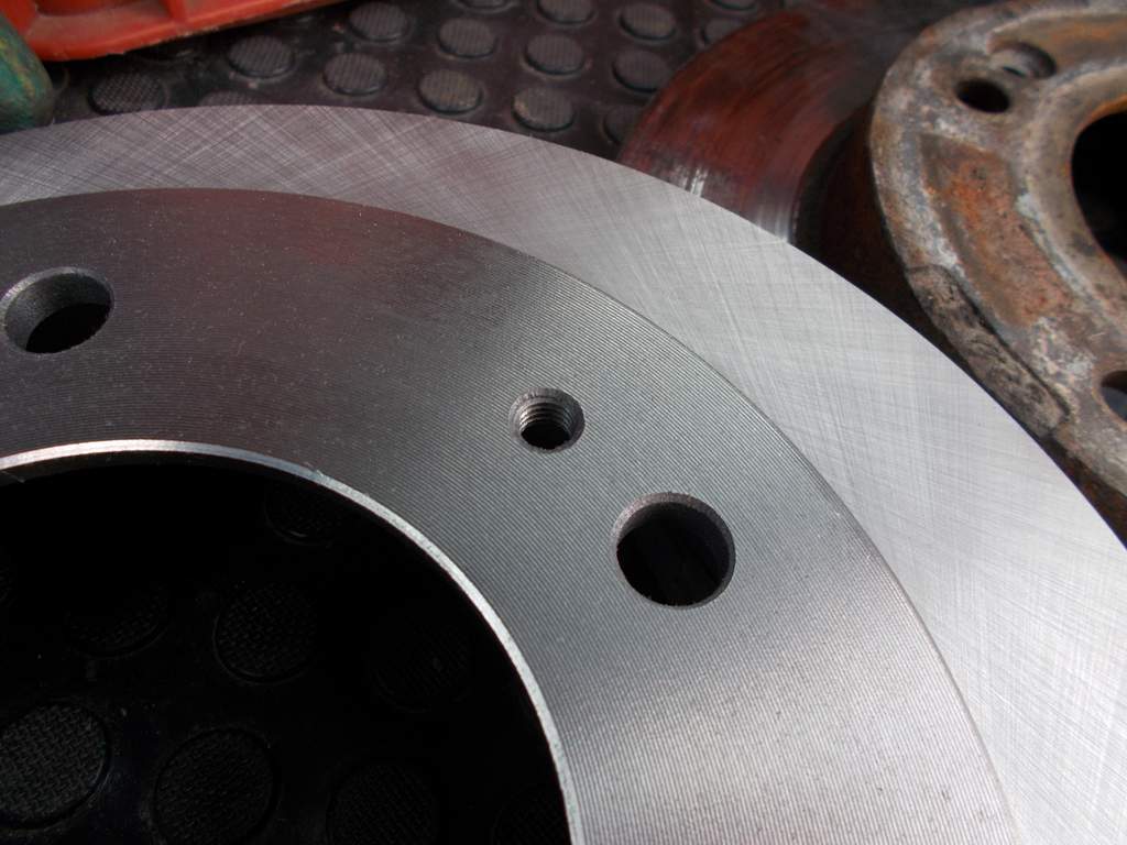

Mike78   Господа поставил диски Brembo и колодки Textar. П...   Nov 9 2009, 06:57 PM

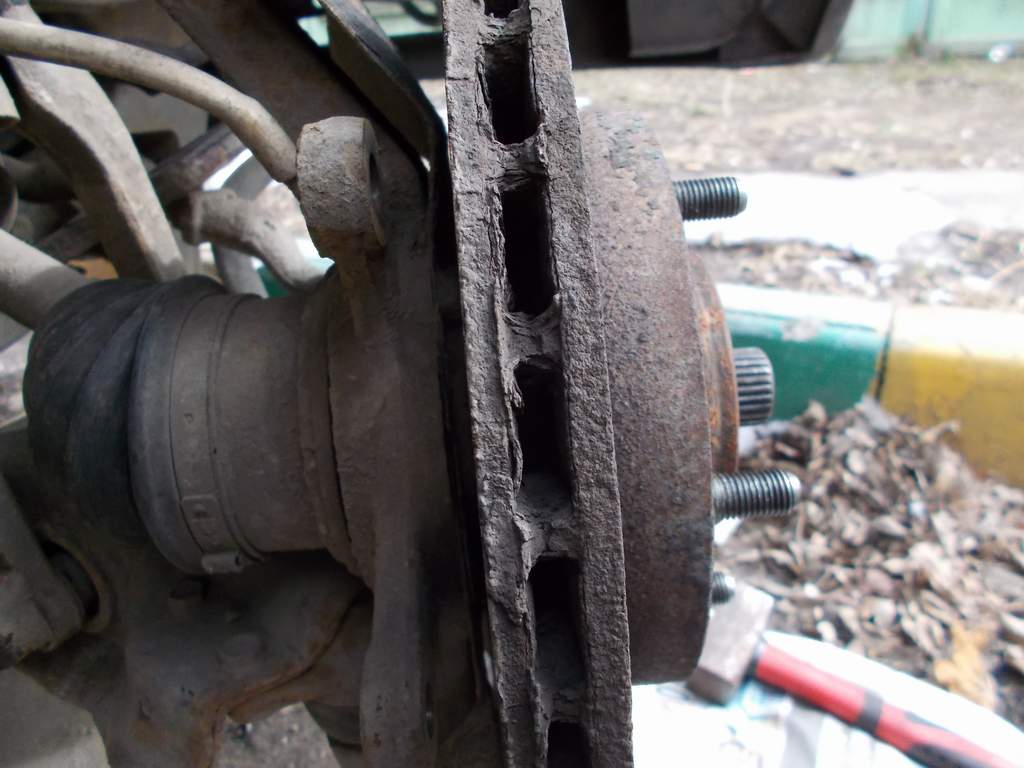

akharin   Хм, вот надо бы диски тормозные менять, а все ника...   May 4 2010, 08:30 AM
vitamine   Хм, вот надо бы диски тормозные менять, а все ник...   May 4 2010, 09:06 AM
Художник   Хм, вот надо бы диски тормозные менять, а все ник...   May 4 2010, 10:11 AM
akharin   При таком износе дисков плюс износ колодок..., в ...   May 4 2010, 10:20 AM
дмитрий51   ну, уф, до такого сноса колодок я и не дотяну. Бо...   May 4 2010, 10:28 AM

sashamas   Хм, вот надо бы диски тормозные менять, а все ник...   Dec 17 2013, 03:33 PM
slitov   здравствуйте-- на то заявили что мои родные диск...   Dec 17 2013, 04:00 PM
sashamas   Это называется вентилируемые, еслиб они были без ...   Dec 17 2013, 04:25 PM
