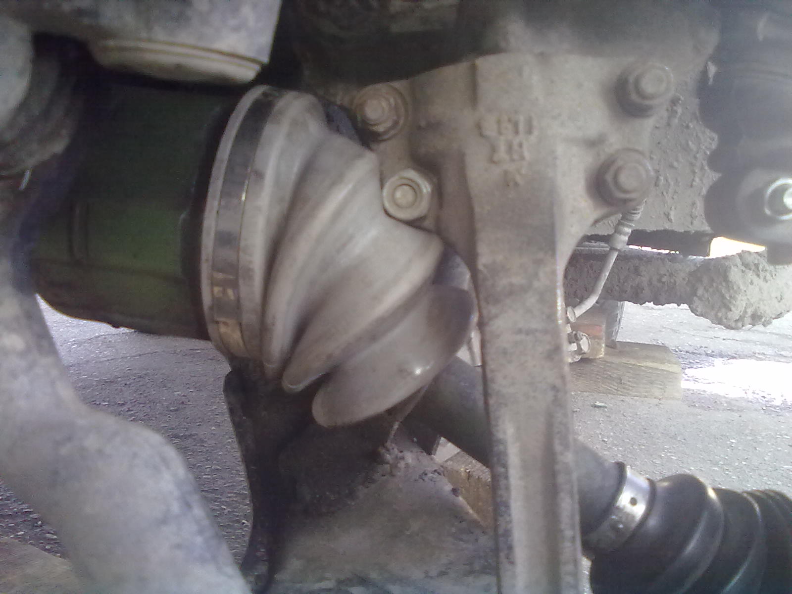

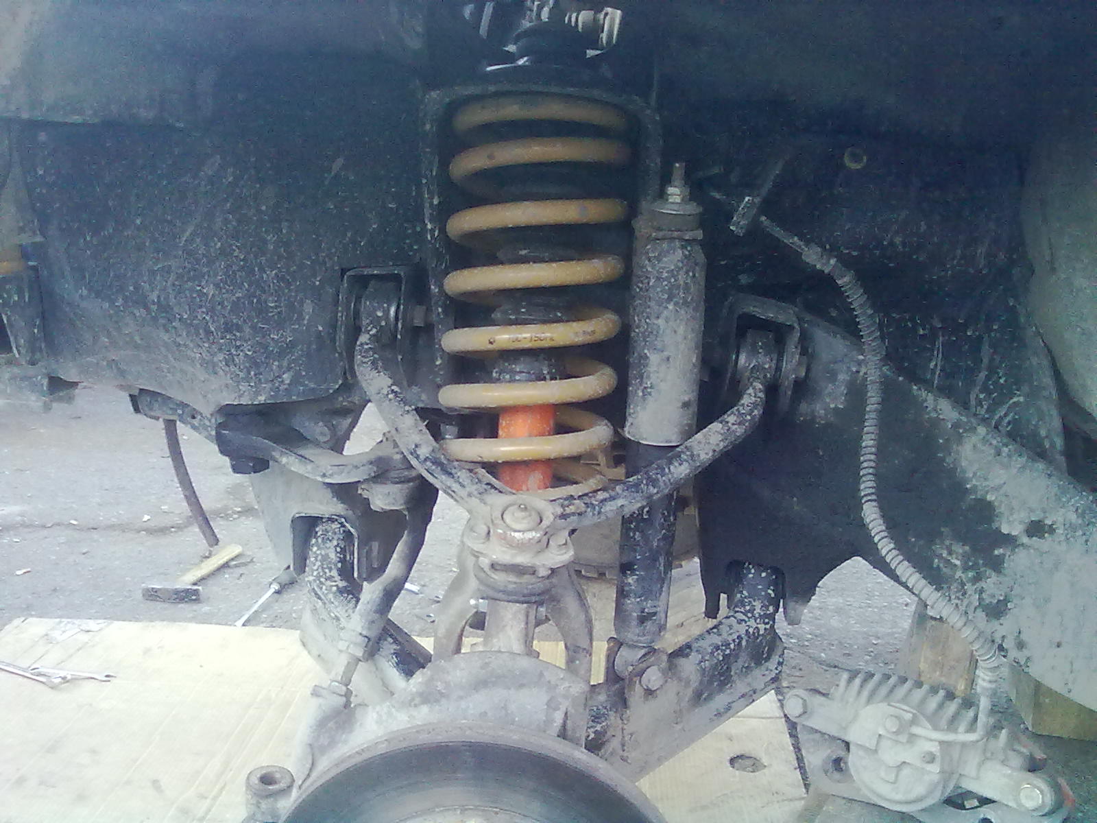

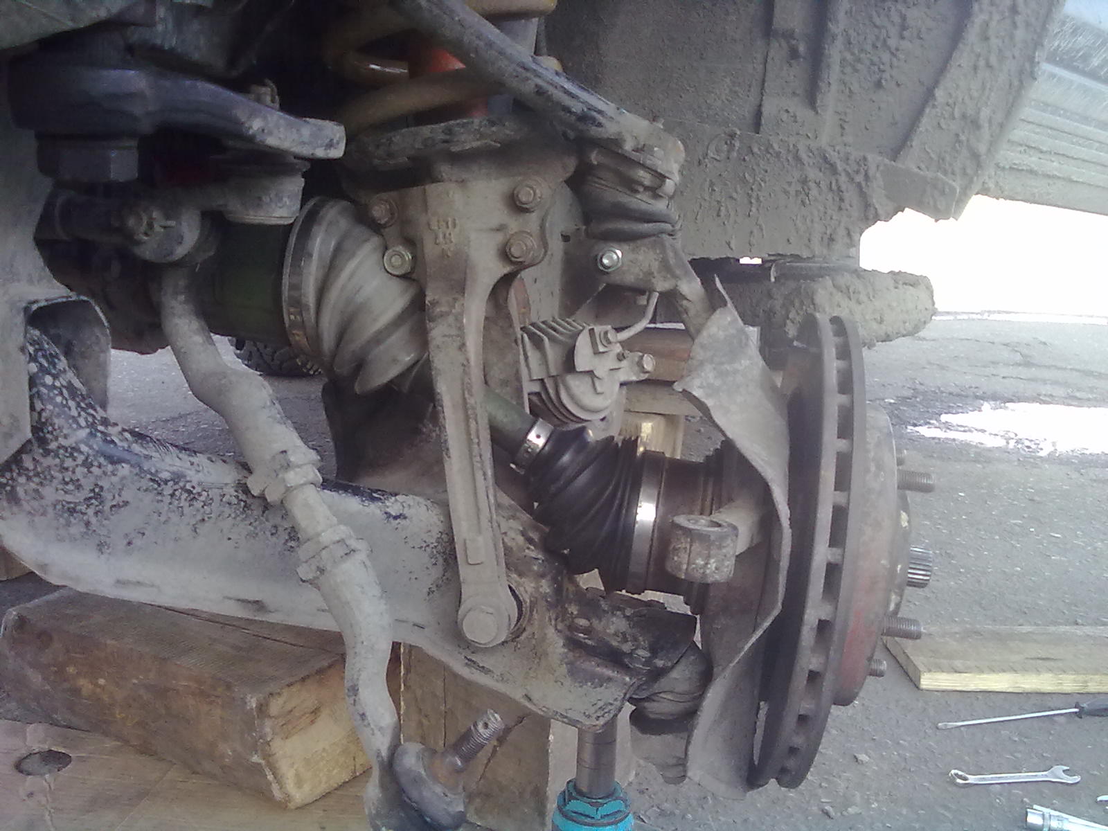

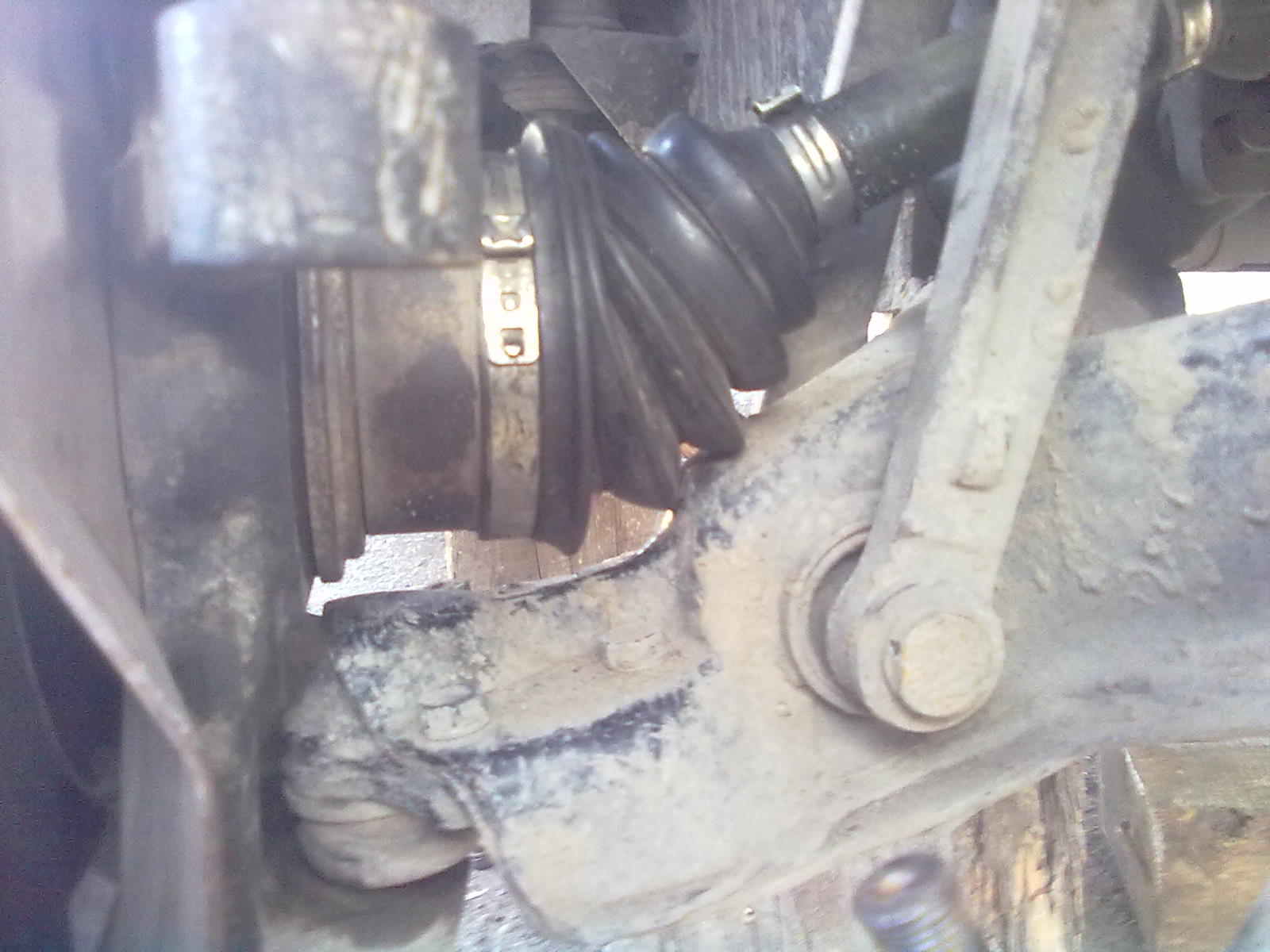

У меня проблема. Решил опустить мост, чтоб крепления также оставались между резиновых подушек, это получается на 4см опускать надо, с левой стороны просто переносим с верху на низ, а с права сделал проставку на 4см + поменял шпильку и также прикрутил с подушками крепление моста. Центральное ухо удленил пластинами, и в процессе сборки после установки привода у меня не ступица не хотел вставать на свое место, помучившись, обратно поднял мост.
угол шруса при неопущенном мосте Прикрепленное изображение
а тут задивает наружний пыльник об нижний рычаг Прикрепленное изображение
правая сторона Прикрепленное изображениеПрикрепленное изображениеПрикрепленное изображение
чего делать не знаю. Логика такая, что нижние рычаги сильно загнуты вниз, тем самым ступица ближе к раме, и при опущенном расположении моста, рычаги стоновятся в горизонтальное положение.

ghost   У меня проблема. дело в том , что у тебя "к...   Apr 9 2014, 05:52 PM
