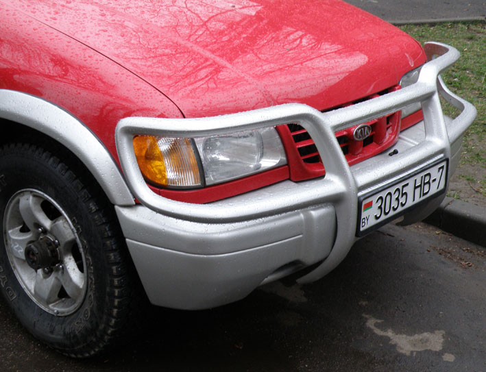

Приветствую уважаемые соклубники! Практически на шару (70 у.е.) мне достался кенгурятник родной со всеми креплениями. Скажем так, как к низу крепить я разобрался почти... а вот как к бамперу сверху крепить - не понял абсолютно!
Дело в том, что у меня бампер без дырок.... Придется его снимать, сверлить дырки в бампере и в усилителе что ли???? али есть какой другой способ??? Вот такой у меня кенгуру Эскизы прикрепленных изображений -------------------- Kia Sportage 1998 г.в. 2.0 DOHC, 16 клапанов, 128 л.с. автомат, Канадец.

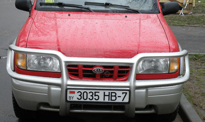

ну вот. вкорячил! Оказывается, у меня весь кенгурятник крепится к усилителю бампера через бампер... вот как-то так!!!

snanislav Эта модель за бампер не крепится Mar 31 2014, 10:16 AM
Братан ну как не крепится! Если у меня изначально в к... Mar 31 2014, 10:43 AM
vlad34
Дело в том, что у меня бампер без дырок.... Приде... Mar 31 2014, 10:56 AM
Братан этот тоже штатный обрезиненный. И лапки на нем ест... Mar 31 2014, 12:37 PM
vlad34
Так послушай, а какой это длинны болт должен быть... Mar 31 2014, 01:38 PM
Братан пардон, а что за проставки "скорлупа-усилител... Mar 31 2014, 01:52 PM
snanislav Не насквозь весь бампер сверлить не надо. Сними ре... Mar 31 2014, 02:05 PM
Братан ааа, ясн... тогда проще, спасибо, на днях буду ста... Mar 31 2014, 03:55 PM![]() ![]() |
