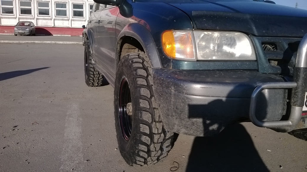

Я тут тоже переобулся smile.gif 30 х 9,5 15 KUMHO ....Диски с нулевым вылетом.....Мне нравится smile.gif
http://vk.com/id133962488
