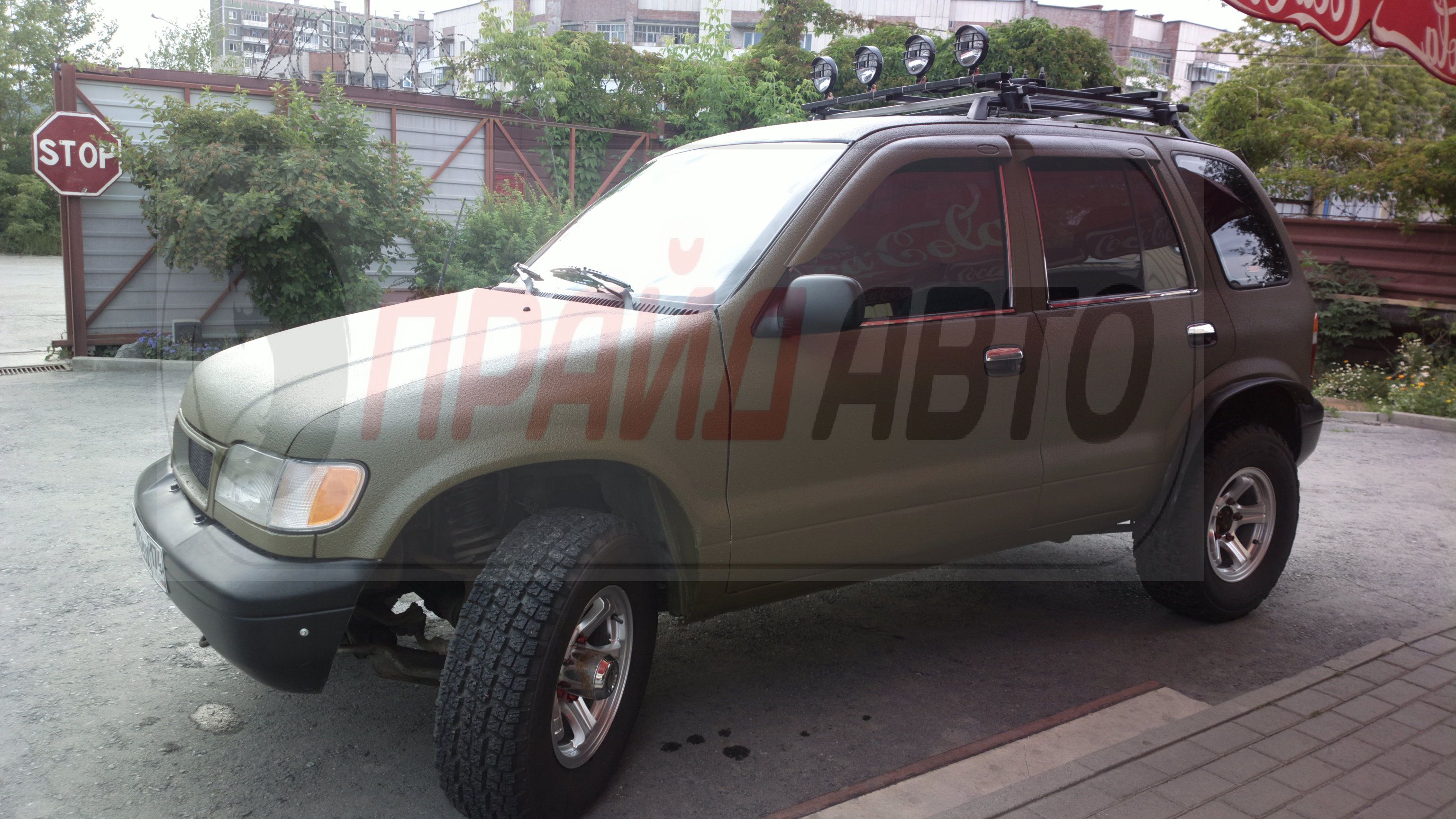

Может не по теме но хотел поделиться. покрасил машину уретановым покрытием U-POL . на вид шешавая поверхность. подготовка кузова не сложная. есть альтернативное покрытие Line-x/ но очень дорого. до этого пленкой покрыта была белой маатовой. тоже плюсы- от веток царапин на ней не видно и после мойки вытирать не нада.

Дим. Машина шикарно выглядит! Есть где-нибудь отчет о покраске с фотками? Это у-пол раптор? Сколько цена самой краски? Какой объем потребовался? Машину полностью разбирал?
http://pride-auto.fis.ru/product/10817138-kia-sportage-green
да это раптор. 2 к-т брал. к-т 3500 стоит.
фоток много . позже скину. времени нету
одного комплекта хватает?
Дмитрий174
post Mar 30 2014, 07:12 AM
Сообщений: 65
Регистрация: 24-March 11
Пользователь №: 9,291
место дислокации: Миасс
без проемов 2 к-та. на проемы 3 банки ушло

Цитата(Mazur @ Mar 30 2014, 07:27 AM) *
4

Цитата(Дмитрий174 @ Mar 30 2014, 02:23 PM) *
4
8 банок на машину. )))) КРУТЬ!!!
Но жаль далеко находитесь, у нас дороже покраска. (((
