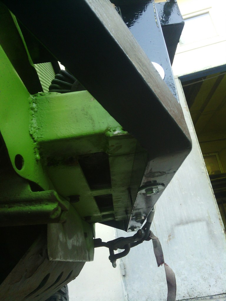

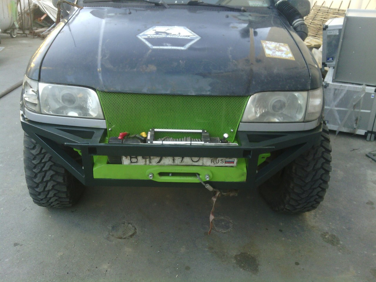

Ну вот закончил установил, подъем джеком держит без проблем, но все же думаю спереди зашить алюминием и врезать две линзы. На очереди задний бампер.Прикрепленное изображение Прикрепленное изображениеПрикрепленное изображениеПрикрепленное изображение
