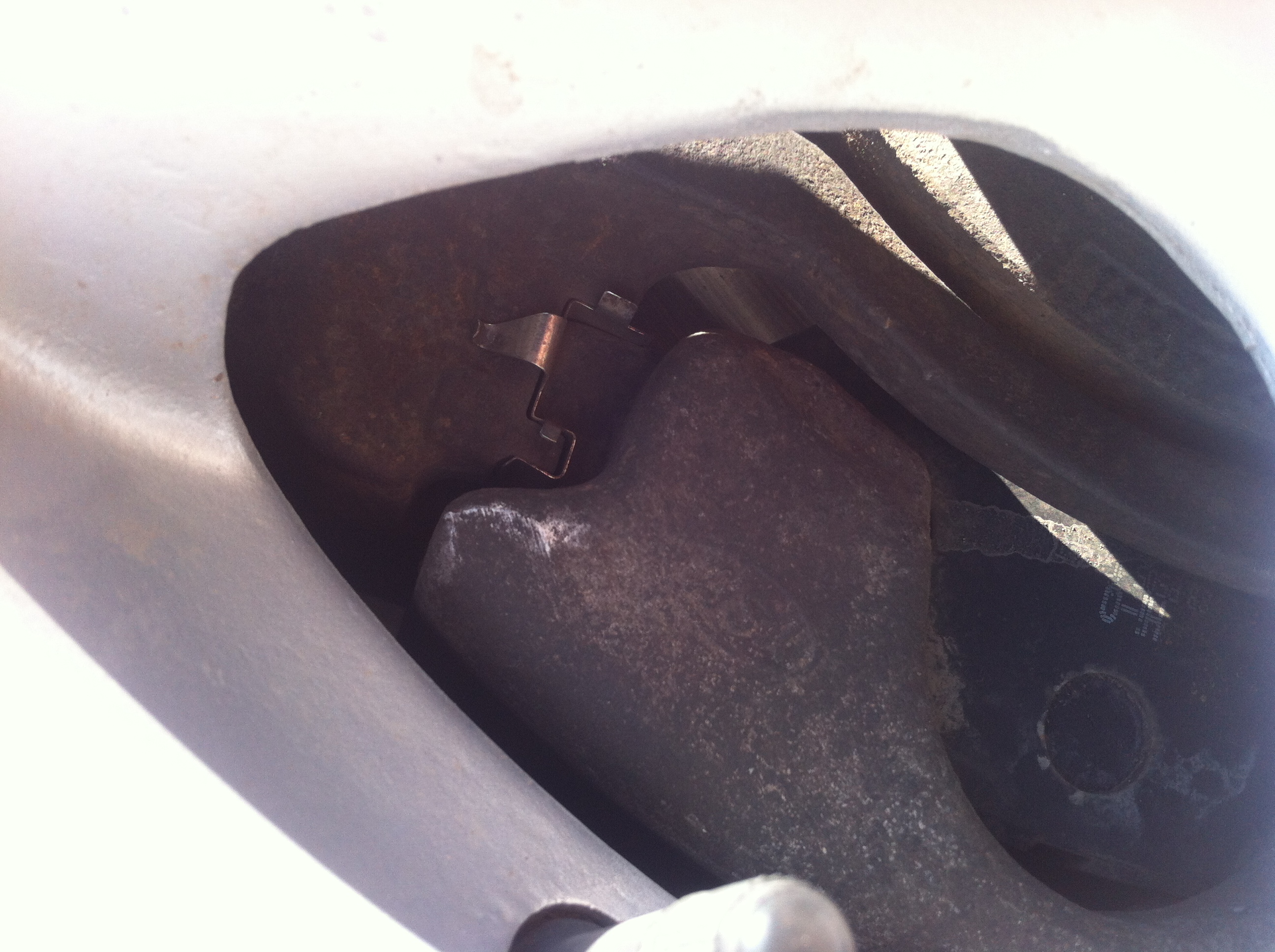

ХИЩНИК879   сегодня обнаружил причину бренчания с правой сторо...   Jun 21 2011, 07:00 PM
Артём74   сегодня обнаружил причину бренчания с правой стор...   Jun 21 2011, 09:35 PM
ХИЩНИК879   Держи по две на колодку+на запас.0K011 33 233 экз...   Jun 21 2011, 09:42 PM
