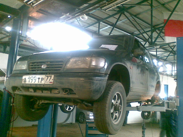

Вот решил открыть темку
Все знают ,что на до рестал задние тормозные щиты гниют -а новых нет в продаже.
Предлогаю замену с до рестала на рестал .
Нужно только просверлить 2-а отв. и готово.
Фото в приложении .
Купить б\у в Москве на разборке за 5000 руб. весь комплект (диски , колодки, щиты, целиндры и т. д. )
Замена обошлась бы в сервисе у дома в 5000 руб.

переделали сегодня щитки.
-отрезали внутреннюю часть со старого щимта и получили шаблон. зафиксировали 2 верхних отверстия болтами и просверлили дырки 2 нижних.
у нас не было одного комплекта колодок с одной стороны, поэтому не вышло перекинуть попробовать рычажок на который цепляется трос.
в итоге всю внутрянку поставили с рестайла вместе с барабанами тросами ручника. с одной стороны барабан плохо садился на полуось, но зачестным кругом ржа была убрана. За одно заменили тормозные трубки от тройника до цилиндриков. Прокачали и все.

Секрет есть - Все знают -
-троса ручника разные - надо менять
-Вылет разный- по этому разные колесные диски на рест и до рест
Нужен -сход-развал-
А по поводу шаблона - если в гараже и сам меняеш просто выбиваеш нижние болты из чулка крепиш на верхние болты и метиш из нутри отв. и сверлиш .
