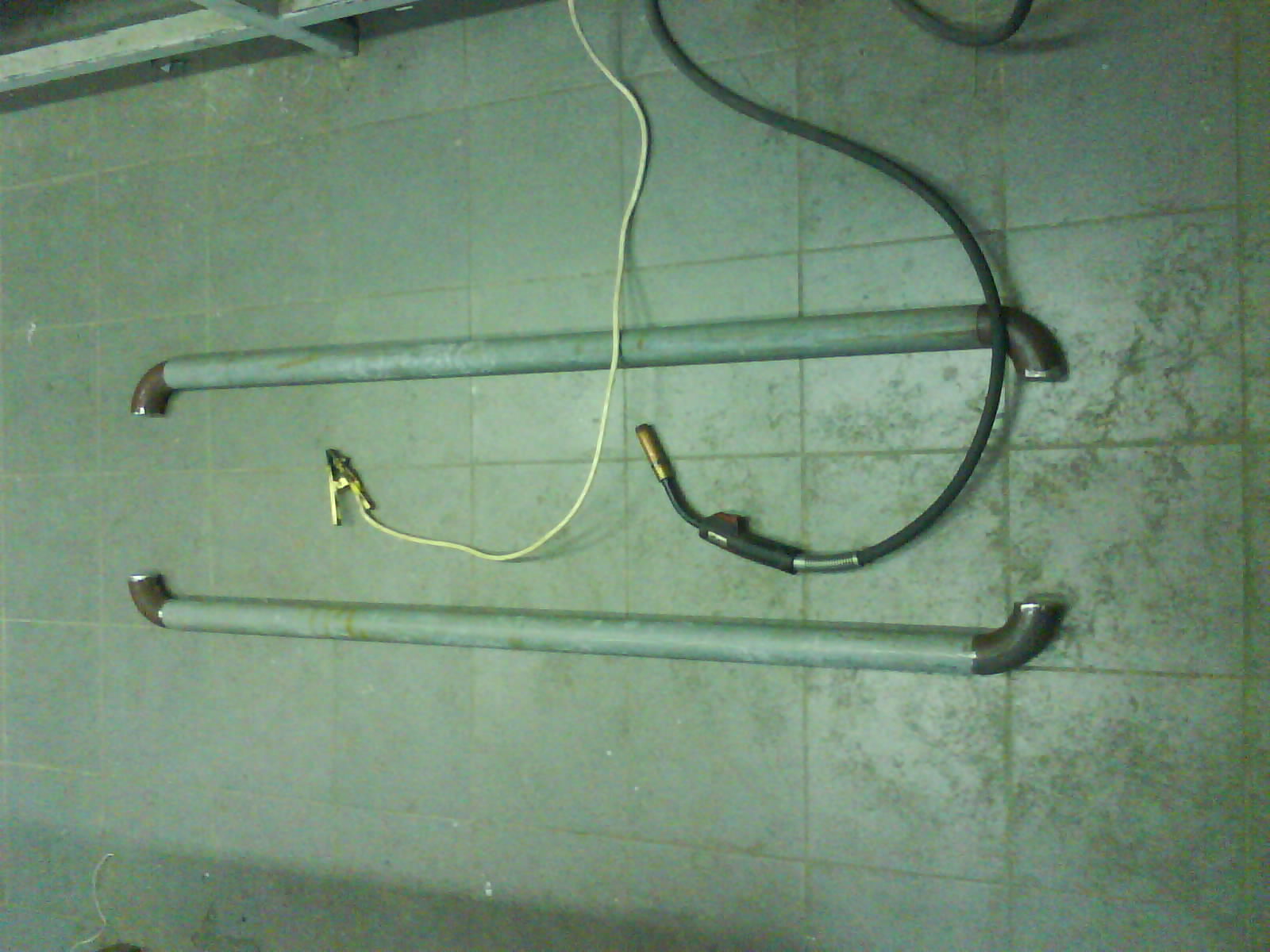

Покатавшись по лесным дорогам Карельского перешейка и чуть не оставив там свои пороги,решил изваять нечто силовое.Первым делом подыскал трубу.Труба оказалась оцинкованой,что очень меня обрадовало,и диаметром 57 мм,чего мне показалось вполне достаточным.Трубогиба знакомого не имею,по этому пошел по пути наименьшего сопротивления приварив водопроводные,назовем их уголки,незнаю ,как правильно называются,может отводы.Суть должна быть понятна.Купил 4 таких уголка в магазине,торгующим водопроводной хренью. За 4 штуки продавец попросил 240 руб.
Итак настало время сварки Прикрепленное изображение Имея на работе свободное время и подходящий инструмент,приступил. Прикрепленное изображениеСварив трубы с уголками,приступил к изготовлению кронштейнов крепления оных к раме. Использовал листовой метал 3 мм,загибая полосу 10см(шире не надо,не встанет) под 90 градусовПрикрепленное изображение Забегая вперед скажу,что этот кронштейн лучше делать раздвижной,для удобства регулировки,а потом,отметив маркером уже сваривать.

Петр   Почти уверен что кронштейн лопнет при поддомкрачив...   Aug 30 2010, 01:51 PM
канонерский   Почти уверен что кронштейн лопнет при поддомкрачи...   Aug 30 2010, 07:25 PM
