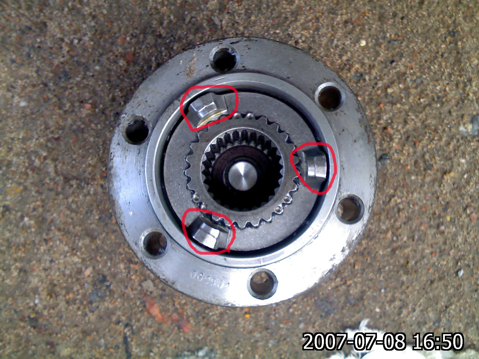

Спасибо за отзыв. Прикрепленное изображениеНе такие? И если не секрет где и почем брали. Янашол за 300уёв.
Sportage 2.0L 16W 2000г 4WD USA
post Feb 1 2008, 06:43 PM
ИМЕННО ТАКИЕ B162.gif тут главное "трехшиповик" ШИРЕ чем у просто автоматов....почем я брал? брал вместе с машиной biggrin.gif единственно по цене, ежели 8т.р. хорошо, 10 нормально, 12 нормально НО лучше за 10 biggrin.gif , в Питере на однои из ОФИЦИАЛЬНЫХ сервисов продают их за 16 ef.gif
