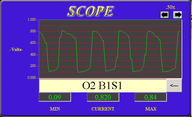

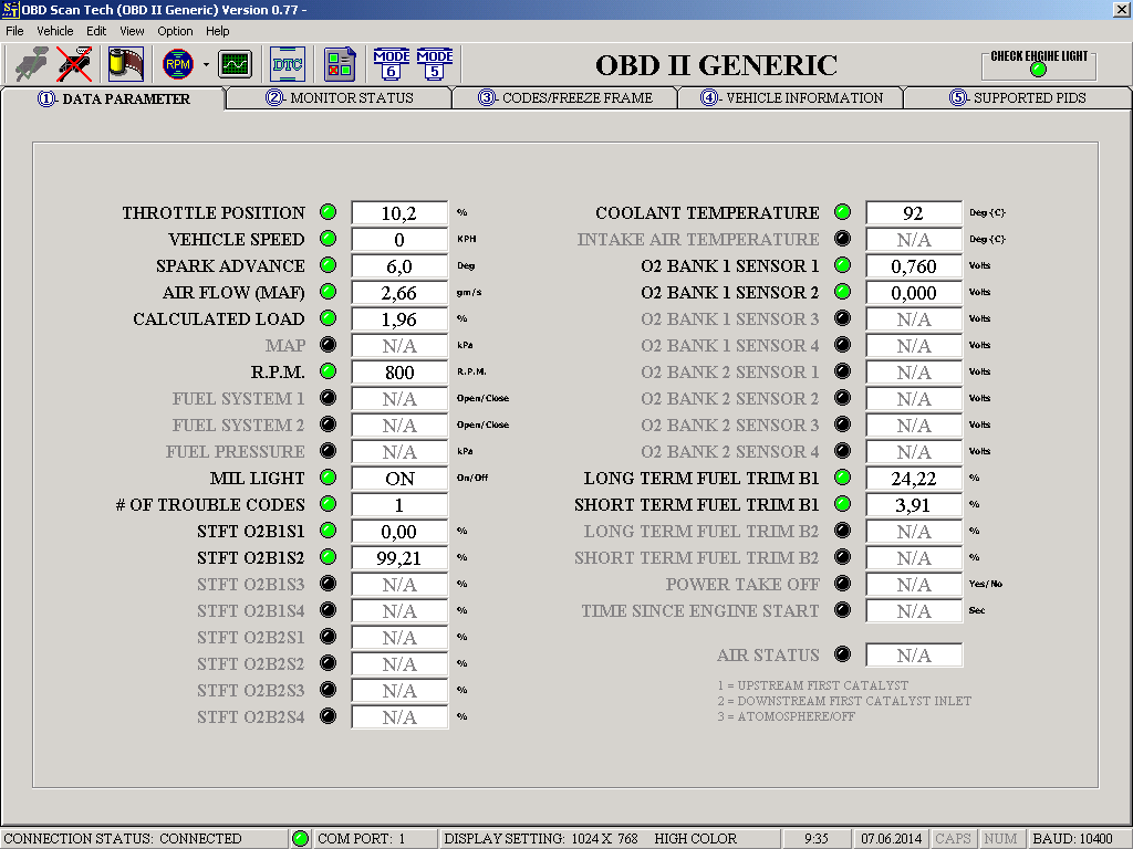

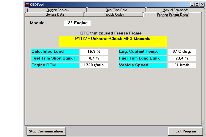

Были заглушены все трубки, которые идут на ЕГР, заглушен сам исполнительный клапан ЕГР, отсоединен и заглушен шланг на адсорбер со стороны головки. Глушилось все качественно, чтобы не допустить подсоса.
В итоге ошибка опять выползла. Имеются скрины момента возникновения ошибки с показаниями датчиков.Прикрепленное изображениеПрикрепленное изображениеПрикрепленное изображение
На холостых лямбда выдает это:Прикрепленное изображение
Ну и то, что выдают датчики на текущий момент:Прикрепленное изображение
Видно, что долговременная коррекция растет.
Есть логи записи показаний датчиков на разных оборотах после ошибки, машина стояла, менялись обороты.
У кого какие мысли есть??? dumai.gif Куда копать дальше? Есть подозрение, что ДМРВ выдает заниженые показания расхода воздуха, поэтому мозги думают, что смесь богатая и душат форсунки для достижения нормальной смеси. Или лямбда врет? dumai.gif

По моему, плюсовые коррекции говорят о наличии подсоса воздуха.
