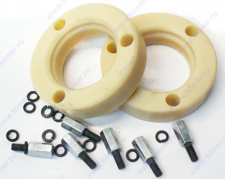

Проставки взял в www.bimer.ru вот такие:
Толщина проставок 30мм.

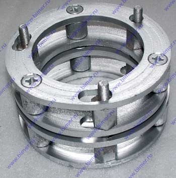

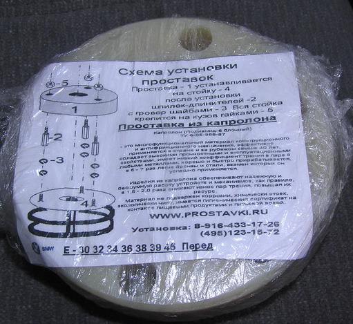

Ребята! Видов проставок - целая куча. А какие лучше - вопрос...
Сообщение отредактировал konmax - Feb 2 2008, 11:11 PM
post Feb 2 2008, 11:15 PM
Цитата(konmax @ Feb 2 2008, 10:06 PM) *
Ребята! Видов проставок - целая куча. А какие лучше - вопрос... :dum&i:
ну фото 1 и 2 это одно итоже, сматериал КОПРАЛОН, себе из него и точил, все ОКЕЙ...

На фото №1 - 6 отверстий, а на фото №2 - 3 отверстия. Вот здесь ПРОСТАВКИ.RU есть для Sportаge и BMW E30-E34. Вроде как - аналогичны.
Сообщение отредактировал konmax - Feb 3 2008, 01:15 AM
post Feb 2 2008, 11:33 PM
Цитата(konmax @ Feb 2 2008, 10:27 PM) *
На фото №1 - 6 отверстий, а на фото №2 - 3 отверстия. Вот здесь <a href="http://prostavki.ru" target="_blank">http://prostavki.ru</a> есть для Sportage и BMW E30-E34. Вроде как - аналогичны. dumai.gif
главное чтобф расстояние между центрами отверстий было 90мм....

Петр   Я тут пытаюсь прикинуть чертеж данной проставочки ...   Feb 11 2008, 08:52 AM
vl@d   Я тут пытаюсь прикинуть чертеж данной проставочки...   Feb 11 2008, 10:19 AM
МихаилТ   вот размеры проставок что на 1 и 2 фото наружний ...   Feb 11 2008, 11:53 AM
vl@d   хочу немного поправить(уточнить) расстояние между...   Feb 11 2008, 12:52 PM
МихаилТ   Миш , держу ее в руках и мерию штангелем, у меня ...   Feb 11 2008, 01:04 PM
konmax   Не надо шесть - только три отверстия ( под три бо...   Feb 11 2008, 12:33 PM
