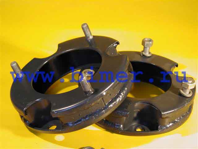

Проставки взял в www.bimer.ru вот такие:
Толщина проставок 30мм.
Сначала думал поставить 40 - 45 мм ... все хотелось сделать по-выше. Однако во-время ссобразил, что установка проставок в 30 мм под стойку даст прирост в 50-60 мм на колесе, т.к. стойка крепится практически по-середине нижнего рычага.
Попутно решил заменить и амортизаторы на купленные уже давно KAYABA 341190 Exel-G.

Заменил амортизатор, поставил проставку. При этом пришлось растачивать отверстия в проставке на 2 мм к центру, т.к. они просверлены на бОльшем диаметре, чем расположены шпильки крепления верхней чашки.
Оказывается. Угол отклонения шаровой опоры верхнего рычага (обозначен красной стрелкой) недостаточен для того, чтобы вставить нижнюю ось стойки в отверстие нижнего рычага. fa.gif
Промучившись с час в тщетных попытках отжать вниз подвеску ... а не хватало всего-то какого-то 1 см 1111480105.gif решил отцепись верхний рычаг от поворотного кулака.
После этого ось достаточно легко вставилась.
Потом домкратом снизу, под нижний рычаг, поднял кулак к верхнему рычагу и вставил палец шаровой.
А вот когда я опустил подвеску, оказалось, что верхний рычаг местом (обведено оранжевым) при ходе вниз упирается в край опорной чашки амортизатора (показано оранжевой стрелкой) и не дает опускаться подвеске вниз на 2-3 см. ef.gif
Пришлось край чашки амортизатора в этом месте конкретно "отболгаривать".
И все равно до конца убрать все не получилось - осталось легкое касание в самом низу.
И к тому же ход вниз теперь ограничен не ходом амортизатора, а максимальным углом отклонения шаровой опоры верхнего рычага.
Так что прыгать с отрывом передних колес ОЧЕНЬ не рекомендую. Как бы шаровая не вылетела. ... по крайней мере ресурса ей это не добавляет. rvu-i-mech.gif
И вдобавок, на новых амортизаторах нет кронштейнов, как на родных, для крепления ваккумных шлангов к хабам и провода датчика АБС ... ну их я примотал и зафиксировал хомутами к верхним рычагам.
В результате всех этих манипуляций перед поднялся на 6 см .... но за день подвеска "укаталась" и окончательный подъем составил 5 см.
Теперь машина перестала походить на таракана, приготовившегося к прыжку ladosi.gif
Ну и самое главное - машина перестала клевать носом при каждом торможении/разгоне. Каяба рулит! B162.gif
Есть и отрицательный момент - теперь надо делать сход/развал. ... ну развал-то уж точно, т.к. даже невооруженным глазом видно, что передние колеса сходятся к низу. Вот только я в больших раздумьях насчет этого. Ведь при регулировке развала верхние рычаги уйдут еще ближе к продольной оси машины, а это значит, что придется еще больше спиливать чашки амортизаторов, чтобы они не бились об рычаги dumai.gif .... вот такая заковыка. mad.gif

Ребята! Видов проставок - целая куча. А какие лучше - вопрос...
Сообщение отредактировал konmax - Feb 2 2008, 11:11 PM
post Feb 2 2008, 11:15 PM
Цитата(konmax @ Feb 2 2008, 10:06 PM) *
Ребята! Видов проставок - целая куча. А какие лучше - вопрос... :dum&i:
ну фото 1 и 2 это одно итоже, сматериал КОПРАЛОН, себе из него и точил, все ОКЕЙ...

На фото №1 - 6 отверстий, а на фото №2 - 3 отверстия. Вот здесь ПРОСТАВКИ.RU есть для Sportаge и BMW E30-E34. Вроде как - аналогичны.
Сообщение отредактировал konmax - Feb 3 2008, 01:15 AM

На фото №1 - 6 отверстий, а на фото №2 - 3 отверстия. Вот здесь <& :-)ref=":-)ttp://prost&vki.ru/prise&uto-1.:-)tml" t&rget="_bl&nk">ПРОСТАВКИ.RU</&> есть для Sport&ge и BMW E30-E34. Вроде как - аналогичны. :dum&&mp;i:
Себе покупал №1 в Бимере, пришлось немного подтачивать отверстия в сторону центра, а вообще проблем нет.
Да, забыл написать, что вариант на пятой фотке, при трогании руками и осмотре невооруженным глазом, доверия не вызвали - больно уж металл вызывает недоверие.

vl@d   Влад, заодно посмотри как крепится верхняя чашка....   Feb 14 2008, 11:20 AM
МихаилТ   Миш не понял? а как она может еще крепиться :duma...   Feb 14 2008, 11:27 AM
vl@d   а вот это уже интересно :blink: , т.е. ты крутил ...   Feb 14 2008, 12:07 PM
МихаилТ   ну да, она же в подшипнеке стоит :D , ты когда ру...   Feb 14 2008, 12:24 PM
vl@d   :oooh: :oooh: :oooh: Влад, ты это чего :e-e-e...   Feb 14 2008, 01:29 PM
severyanin   точно :B093: :B093: :B093: СКЛЕРОЗ, все пора на...   Feb 14 2008, 02:50 PM
