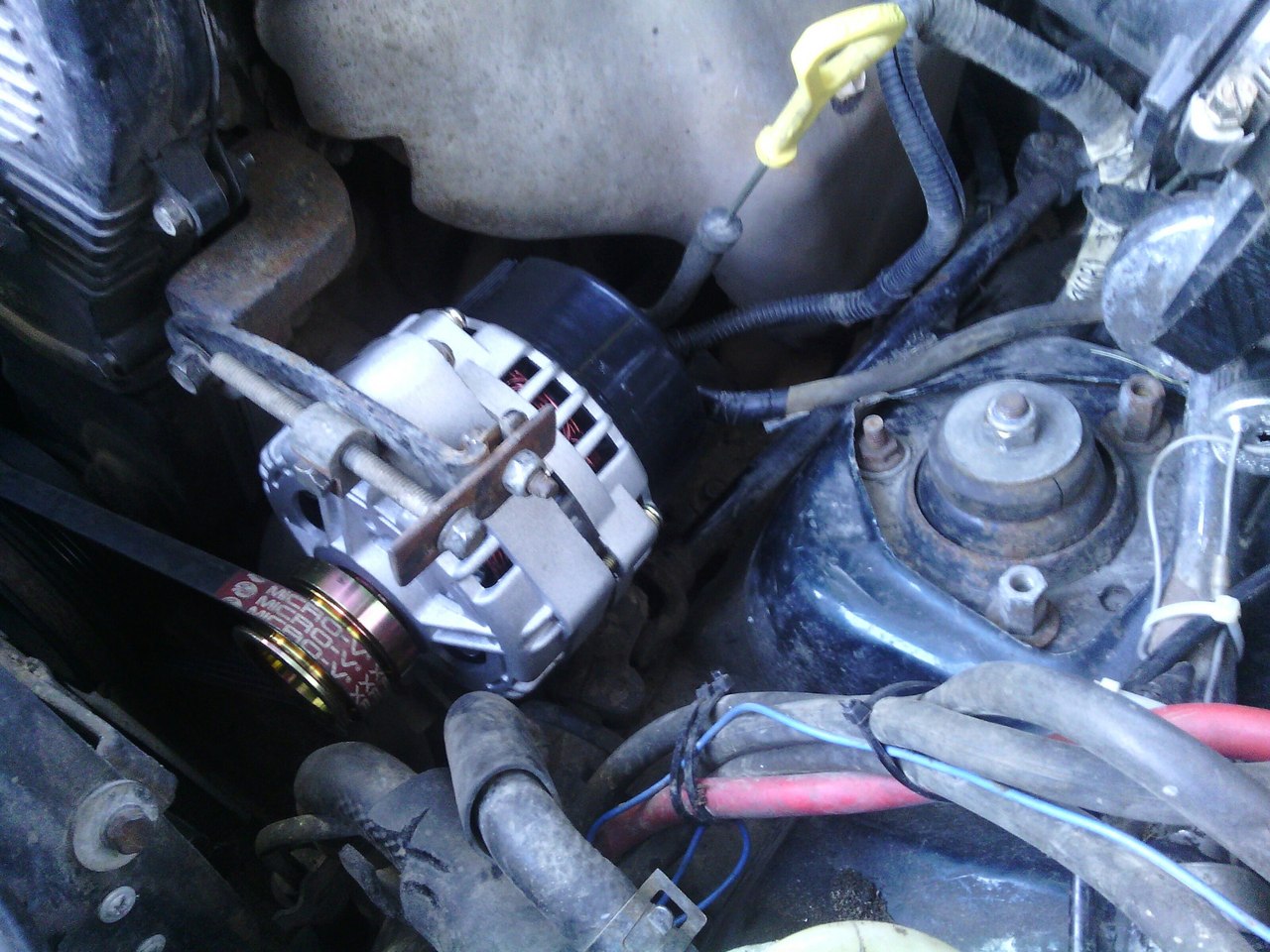

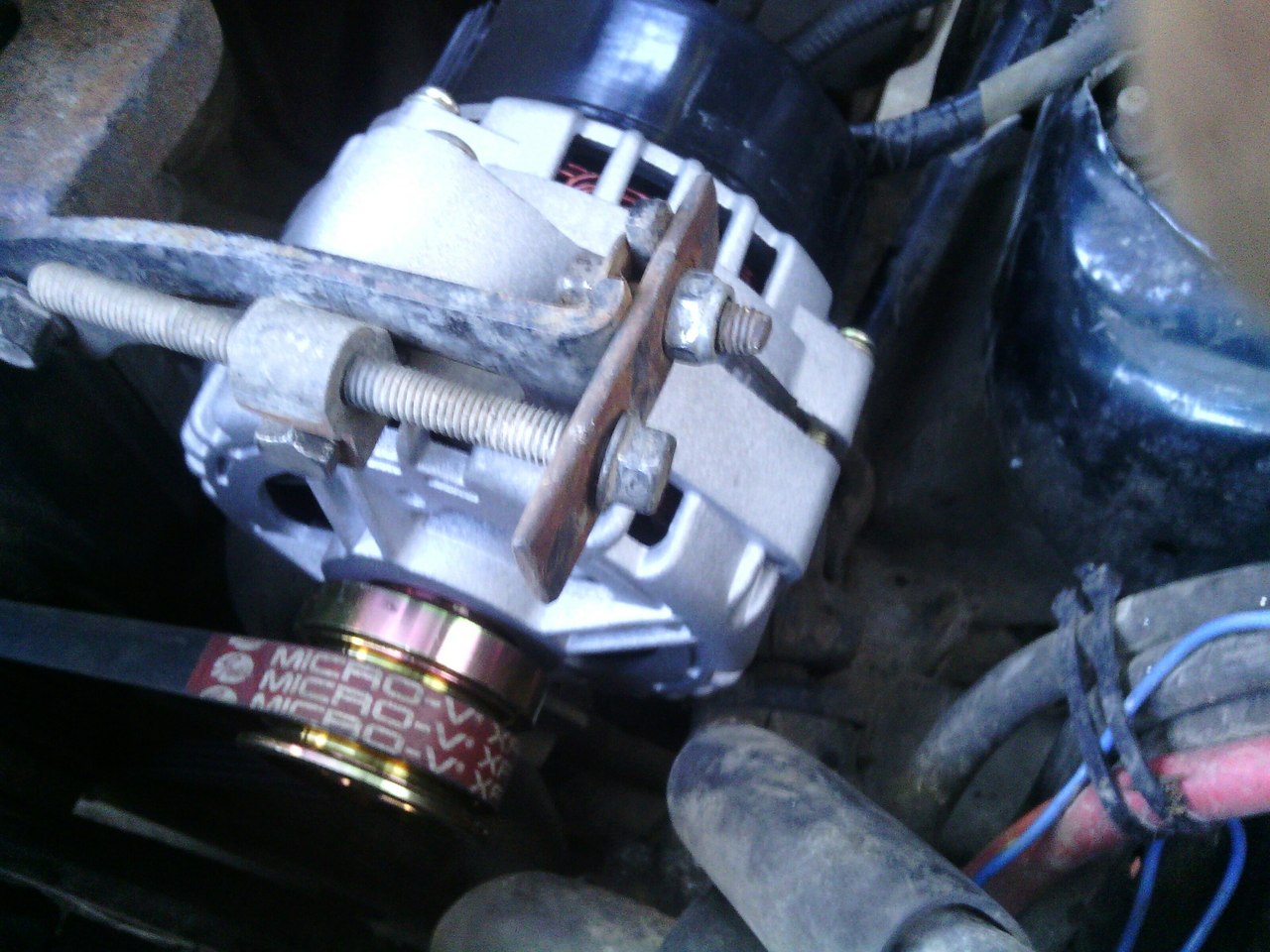

КоТ_СССР   Только что закончил установку генератора от дизель...   May 5 2012, 01:09 AM
korol   Только что закончил установку генератора от дизел...   May 6 2012, 10:29 PM
КоТ_СССР   Потом фото выложи с ценами и всем остальным, заин...   May 10 2012, 04:31 PM
korol   Пока нечего выкладывать - генератор прожил ночь и...   May 10 2012, 04:53 PM

balibas   Отчитаюсь я по установке не родного генератора. Ро...   May 11 2012, 01:15 AM
Yura   Вот все говорят проверяй подключение, а как прав...   May 11 2012, 09:54 AM
Evol   Для этого нужно найти схему подключения не родног...   May 15 2012, 11:57 AM

samoxa7   B+ толстый провод,с "+" клеммы АКБ,D-воз...   May 15 2012, 12:06 PM
Evol   B+ толстый провод,с "+" клеммы АКБ,D-во...   May 15 2012, 12:40 PM
samoxa7   Посмотрю. А что делать с остальными контактом на ...   May 15 2012, 02:03 PM
Evol   А ничего.Гене достаточно "+" с батареи,...   May 15 2012, 02:05 PM
samoxa7   У меня вольтметр стоит. Могу определить состояние...   May 15 2012, 02:14 PM
Evol   Третьим проводком корейские пацаны решили проблем...   May 15 2012, 02:20 PM
samoxa7   Я верю. пока не понимаю что с ним делать. Если ос...   May 15 2012, 02:57 PM
Evol   Оставь ты его в покое... :D Подключись по схемке,...   May 15 2012, 03:05 PM
