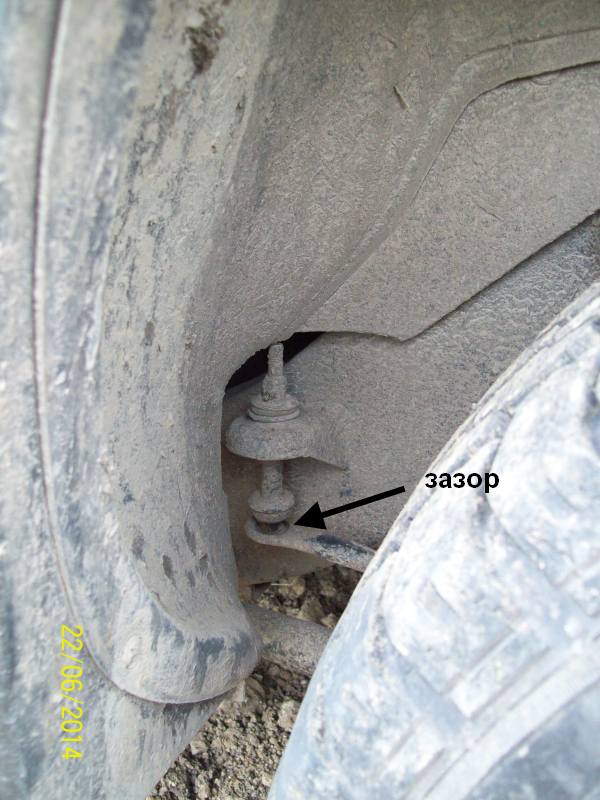

Всем привет . Я , конечно, совсем не уверен...вроде эта штука к тормозам относится blush.gif . Вот появился зазор-люфт, брякает при езде по ухабам. Чем чревато? Как устранить?

Мазай   задний стабилизатор   Jun 22 2014, 07:00 PM
709   Всем привет . Я , конечно, совсем не уверен...вро...   Jun 22 2014, 07:04 PM
Мазай   это никак к тормозам не относится-задний стабилиз...   Jun 22 2014, 08:16 PM
709   Покажи, пожалуйста на схеме эти втулки. И вопрос:...   Jun 22 2014, 08:24 PM
Мазай   Стабилизатор-номер 16,втулки номер 19 :B020:заодн...   Jun 22 2014, 08:27 PM
709   Спасибо, пошёл регистрироваться... ( а я всё дума...   Jun 22 2014, 08:30 PM
Мазай   Похоже у меня самая нижняя втулка просто отсутству...   Jun 22 2014, 08:41 PM
709   Похоже у меня самая нижняя втулка просто отсутств...   Jun 22 2014, 08:43 PM
Мазай   эт "кривизна" каталога :) -менять так в...   Jun 22 2014, 08:45 PM
709   Не, ну это понятно... я просто думаю, что там за ...   Jun 22 2014, 08:49 PM
Мазай   там нету стопорного кольца-"шайбы-тарелочки ...   Jun 22 2014, 08:55 PM
709   Посмотрел - у меня не так, как на схеме. Сверху в...   Jun 22 2014, 09:03 PM

Мазай   Подскажите ещё, люди добрые, может кто уже менял э...   Jul 5 2014, 09:07 AM
Александр 533   Подскажите ещё, люди добрые, может кто уже менял ...   Jul 5 2014, 09:27 AM
Мазай   НЕ, ну правда... Машина , когда на колёсах, то кон...   Jul 5 2014, 10:00 AM
Мазай   В общем, справился без лома и кувалды. Но без этих...   Jul 5 2014, 11:01 PM
