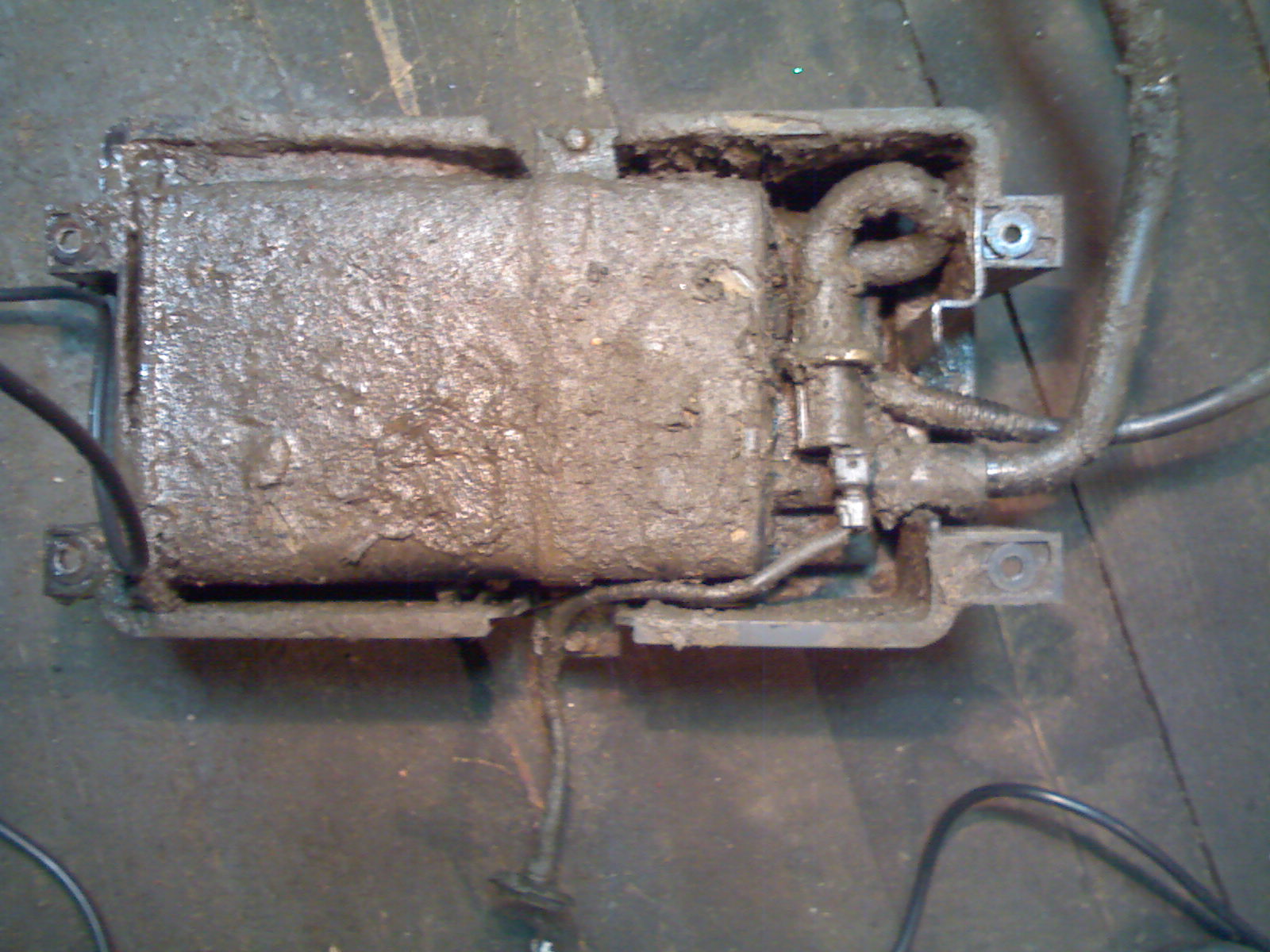

Проблема вылетающего пистолета при заправке достала и пришлось разобраться. В моем случае - бум.фильтр был основательно залит грязью и водой - помогла промывка и продувка -после полной разборки Проблема ушла - заправляюсь как обычно Есть последовательное фото процесса - кому надо - могу выложить- в принципе все просто. При наличии эстакады или подъемника и сжатого воздуха полностью разбирать сей узел нет необходимости - продувается все хорошо и так. Выложил фото - мож кому и пригодится 0K07A13970 - это номер не фильтра а коробки с углем к которой и пристегивается фильтр возможно бумажный номер этого возможнобумажного фильтра - ОКО7А 18 750 и чуть ниже РА 66 После откручивания 4х болтиков на 10 - снятия 2-х шлангов и одного неудобного разъема получаем Разъем легче снять не с эл.клапана - а вытащив из кузова заглушку - там еще разъемчик -чистенький и удобный после промывки мойкой выс давл. представило из себя затем аккуратно отверткой отделяем собственно бумажный фильтр -маленькая коробочка и моем продуваем или меняем Если нет желания разбирать а нужно просто продуть - то снимаем шланг в месте соединения и дуем сжатым воздухом - аккуратнее - из фильтра потечет вода (грязная ) Собственно и все. Для водоплавующих с таким черным ящиком ( или кто фаркоп ставит ) на форуме есть описание переноса этого хозяйства в инструментальный ящик -------------------- Лобовая это быстро и надолго...если не навсегда...
