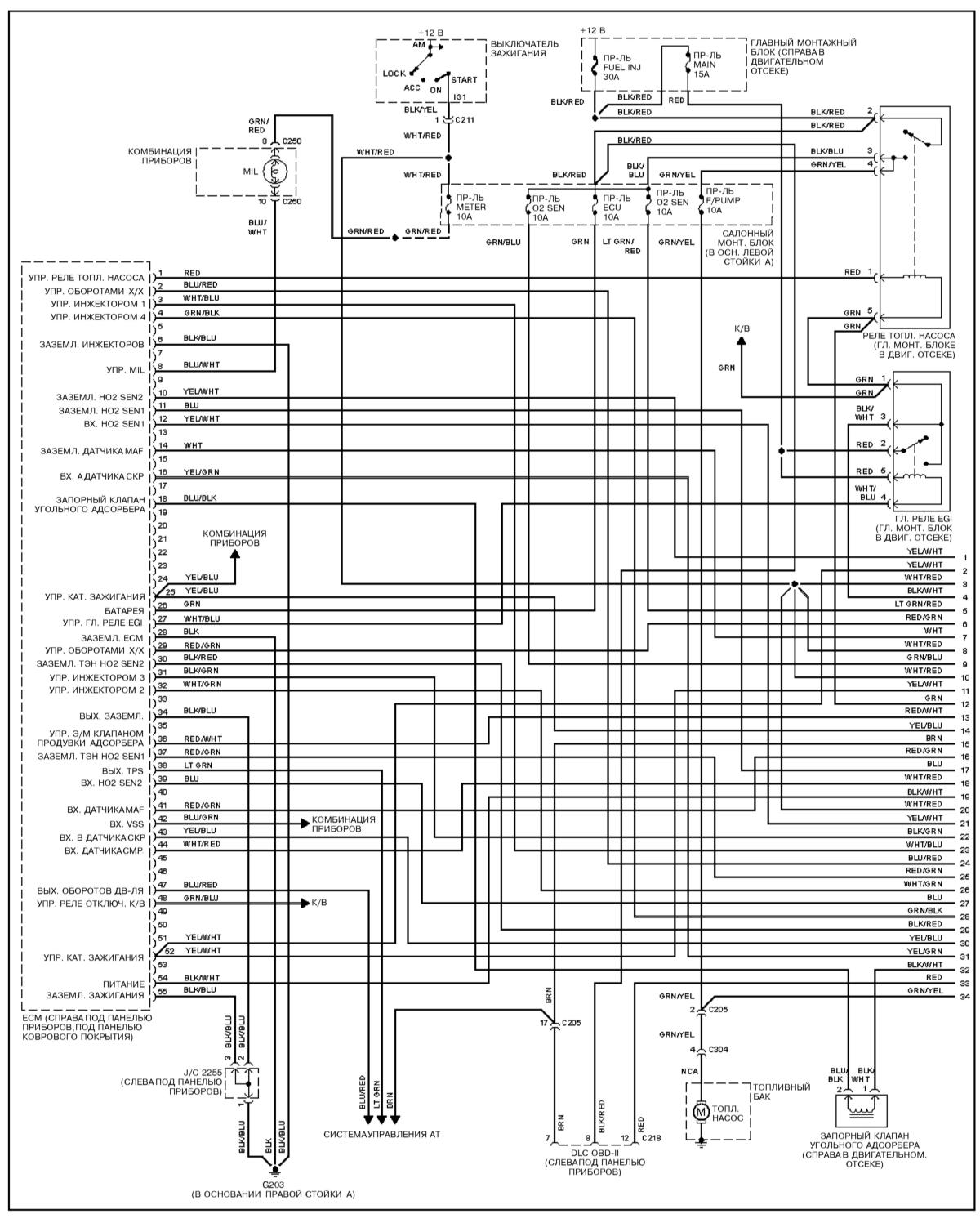

блин! нету у меня от мозгов минусовых проводов у стойки. просто висит коробка мозгов на 4 гайках и коса в нее входит. или открутить надо?
post Jul 1 2014, 10:23 PM
Правее мозгов вскрывай обшивку, там где то масса на кузов болтится, точка G203. Там 3 провода - черный и 2 черно/синих. http://fastmb.ru/auto_shem/162-kia-sportag...ektroshemy.html
тут есть листы "размещение заземления" B228.gif попробую схему приделать Прикрепленное изображение

таракан   блин! нету у меня от мозгов минусовых проводов...   Jun 27 2014, 01:37 PM
Александр 533   блин! нету у меня от мозгов минусовых проводо...   Jul 1 2014, 10:23 PM
таракан   спасибо, буду искать. еще хотелось бы узнать, на Д...   Jul 2 2014, 03:22 AM
таракан   приехал автоэлектрик. причина оказалась в сгоревше...   Jul 4 2014, 02:56 AM
