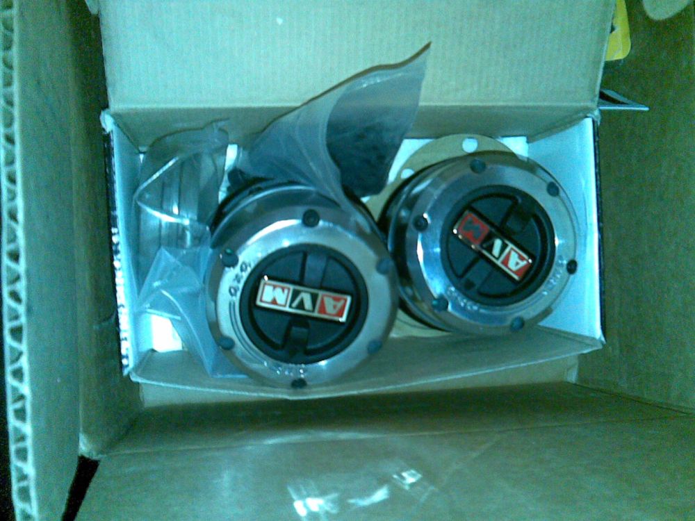

Купил у ВОВАНа AVM ручные муфты и их вчера поставил
Оновные болты крепления не очень хорошего качества изготовления и они под шестигранник - попробую подыскать более качественные аналоги
Наружняя крышка - винтики под звездочку
Усадил все на 243 Лактайт - будем посмотреть
Муфты из магазина пришли сухие - как-то не привык я что-б железо по суху крутилось - запыжил малость мобиловской водостойкой ступичной мазуты

Ну вакуум я всетаки восстановлю ибо перед зимой полезу в ступицы и по дороге все заменю
А ручные пусть будут - цена чуть меньше 8000 р.
К томуж на ручные не влезают даже мои колпаки - 1 см не хватает - придется брать диски с колпаками smile.gif на зиму
