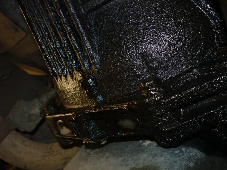

ребята всем добрый вечер ,возникла у меня такая проблемма месяц назад поменял прокладку клапанной крышки а то старая уже пропускала пахло горелым маслом всё норм ездил ,и тут снова проблемка заглянул как то на днях под низ машины и вижу засщита в масле спереди и передний кардан , цилиндр сцепления короче дальше скинул всю засщиту промыл всё кёрхером и поехал на дачу без засщиты там задомкратил передок и всё снова в масле , ОКАЗАЛОСЬ ЧТО БЕЖИТ В РАЙОНЕ ДАТЧИКА РАСПРЕДВАЛА так я понял он называется стоит в конце клапанной крышке если смотреть на лобовое стекло там типа флянец на двух болтиках вот оттуда масло сочится и капает в низ прокладка тут точно не при делах sad.gif ХОЧУ СПРОСИТЬ, КАК ДОБРАТСЯ ДО ЭТОГО МЕСТА И ОТКРУТИТЬ эти болтики? и что там стоит сальник? или прокладочка? надо ли снова снимать клапанную крышку или можна так изловчится и вынуть его? и желательно кто знает сразу номер каталожный или название прокладки сальника? что там нужно заказывать и менять , прошу помощи так что в движок ещё не лазил тока вот свечи заменил да прокладку кто делал помогите советом а то масло выбегает плохо это а ездить надо каждый день B128.gif
вот собственно фото беды этой течи

поездил сёдня по магазинам иномарошным в двух это кольцо вапще найти немогли да и сам узел где этот датчик стоит в одном продавец сказал по бумашке которую я ему подал с католожным номером что могут привезти это кольцо но стоить будет сто рублей и привезут через месяц а то и два я отказался буду снимать крышку клапанную так как больше не вижу выхода туда залезти к этому датчику про датчик ещё спросил стоит он 2600 тт в сборе с кольцом такие вот делишки
