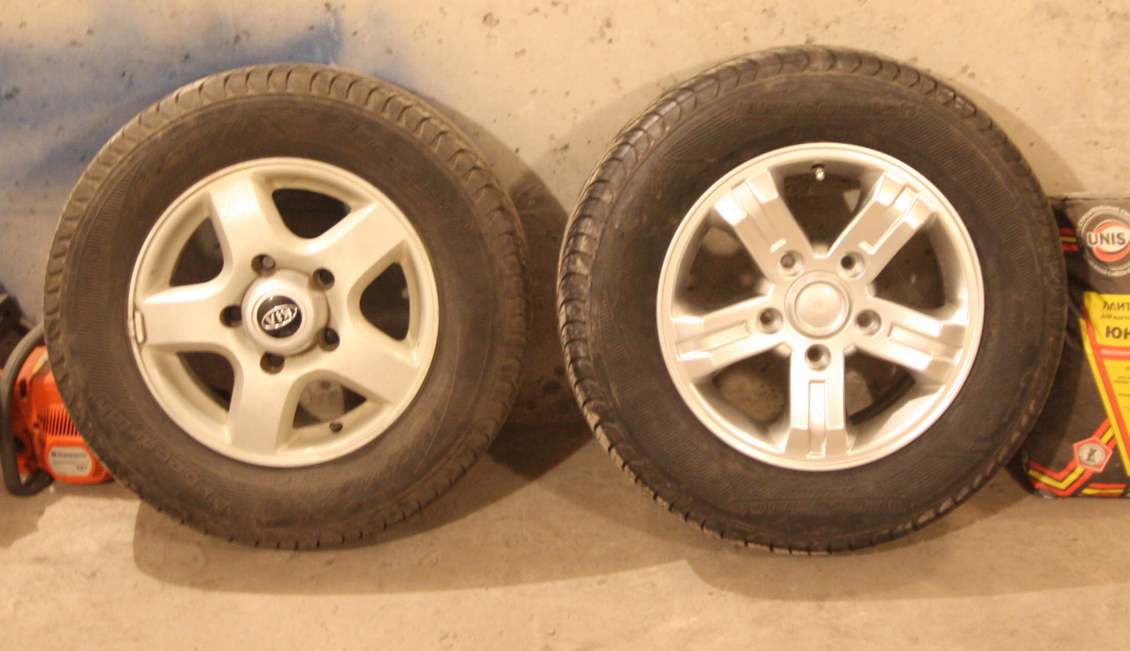

Установка дисков R16.
Диски Replica R16 7J 139,7x5 ET45 DIA 95,5
Резина BFG MACADAM 215/70 R16
Для того чтобы диски налезли на хабы пришлось немного доработать (отверстие 95,5 мм, но ближе к внешней части сужается для крепления заглушки), вот его как раз и пришлось стачивать.
7J R16 широковаты, лучше ставить 6,5J так как внутренняя часть диска находится в 5 мм от верхней шаровой.
Итог:
1. Машина стала выглядеть намного лучше!
2. Появились тормоза!!! До этого на 205 R15 при торможении колеса постоянно клинило и включалась АБС, которая в большинстве случаев скорее мешала чем помогала. Теперь же она включается очень редко, только там где нужно.
3. +2см клиренса.
4. Плавность при движении, кочки уже не так чувствуются.
5. Динамика: разгоняется медленнее (что и ожидалось), но не критично.
6. Расход кардинально не изменился, точно смогу сказать только откатав сезон.
7. Скорость по GPS совпадает со спидометром.
P.S. Ничего нигде не трет! Тьчу тьфу тьфу
P.P.S. Сам долго сомневался по поводу установки R16, было много сомнений которые разрешились только после покупки.
Так что если у кого будут вопросы, задавайте!
