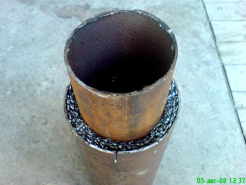

Вот выкладываю повторно про пламягаситель, мож кому пригодиться: "Нам потребуется две железные трубы, одна с диаметром равным диаметру выпускной трубы глушителя, вторая диаметром побольше и стальные сетки-ёршики для мытья посуды. На трубе равной трубе глушителя по всему кругу и длинне вырезаем (газосваркой либо дрелью) отверстия диаметром 3мм. Затем вставляем эту трубу по центру в трубу большего диаметра и завариваем с одной стороны.Затем растягиваем сетки-ёршики по кругу в виде кольца, надеваем на трубу меньшего диаметра и плотно проталкиваем металлической планкой пока она не упрётся в закрытый конец трубы большего диаметра. Эту процедуру продолжаем до тех пор пока последняя сетка-ёршик не дойдёт до свободного конца трубы большего диаметра.После этого загибаем заранее подрезанные болгаркой концы трубы большего диаметра и обвариваем их по кругу. Эта процедура помогает избежать лишних звонких шумов пламегасителя во время работы двигателя. Для красоты можно покрасить получившийся пламегаситель серебристой краской-аэрозолью. Пламегаситель готов! Теперь со спокойной душой вырезаем катализатор и ввариваем на его место пламегаситель."
Прикрепленное изображение Прикрепленное изображение Прикрепленное изображение Прикрепленное изображение Прикрепленное изображение . Я делал на ФОРДЕ все из н/ж труб и набивал н/ж стружку.Это все актуально если лямбда стоит перед катом. 3 года форд ездит нормально.
Вот это не пламегаситель... Это то, что и есть на самом деле - дырявая труба с сеточками для чистки посуды. А настоящий пламегаситель это совсем другое. 1000 руб. не такие уж огромные деньги, что бы заниматься таким мазохическим колхозом. Сеточки эти развалятся от температуры после 1000 км. пробега, дырки во внутренней трубе должны быть под острым углом к набегающим выхлопным газам. В общем это произведение полностью равнозначно выбитому катализатору.
