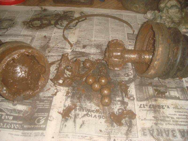

Прелюдия:
при вылезании из говен пропал передок.. В последствии выяснилось - умер внешний шрус.
Людия:
Берем машину - 1 штука:
Берем домкрат и инструменты - многа штукав)):
Ослабляем колесные болты и домкратим колесо, после чего ставим машинку на подставку - во-первых так безопаснее, а во-вторых - домкрат нам ешо потребуецца:
Снимаем колесо:
Снимаем тормозной суппорт (два болта па 17) и подвязываем его так, чтоб он не висел на тормозном шланге:
Снимаем муфту (6 болтов па 10) - возможно муфту проще снимать до снятия колеса ибо болты могут закиснуть и отворачивать их на незастопоренном колесе будет хлопотно..:
Вынимаем из паза разрезное стопорное кольцо:
Откручиваем два винта крепящие стопорную шайбу:
Снимаем её:
Скручиваем гайку затягивающую ступичные подшипники:
Ступица готова к снятию:
Снимаем её:
Снимаем защиту (четыре болта по 12):
Если вам не повезло и у вас вакуумные муфты, то отсоединяем вакуумный шланг:
Выкручиваем стопорный болт и выбиваем из кулака верхний рычаг:
Откручиваем (хоть говорят можно и не откручивать) нижнюю шаровую (4 болта по 12):
Шрус свободен! (как потом выяснилось - почти свободен):
Внутреннюю гранату русским методом (против лома нет приема) но аккуратно:
А в вилку-то он и не пролазит!:
В мануале написано - "чтобы извлечь шрус - нужно ослабить 2! верхних болта вилки.." не знаю почему у них эьих болтов 2.. у меня 4)) Нижние два выкрутил, верхние два ослабил.. Ослабил гайку крепления вилка/нижний рычаг - шрус вышел:
З.ы. забыл сказать что на этом этапе нам и понадобился домкрат, чтоб упереть его в нижний рычаг и немного его приподнять иначе внутренняя граната упирается при извлечении в стойку..
Ну и вот он - виновник торжества:
а внутри sad.gif :
Вот с чего вопщем-то и началась эта тема..
Ну и послелюдия)):
Хочу выразить благодарность МихаилуТ за предконсульство))
Вся работа описанная выше заняла час с перекурами))
Ну и в работе мне помогали:
Пиво "Золотая бочка классическое")):
и двухкиловатный обогреватель "крепыш"))):
Спасибо за внимание!
Продолжение следует..
Жду рекомендаций и инфы по озвученному девайсу "внешний шрус" - где этого зверька можно приобресть и можно ли? sad.gif
