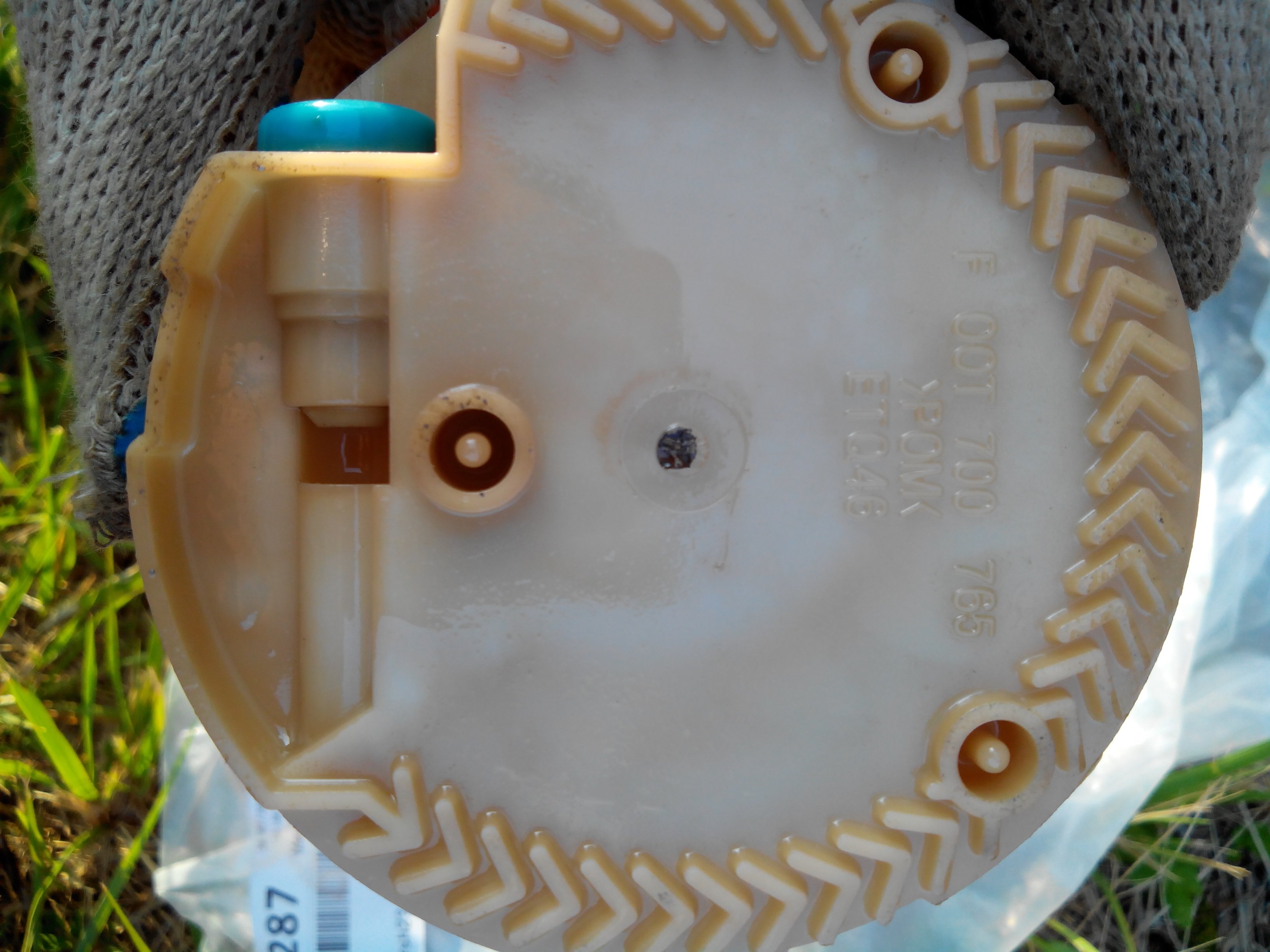

Поменял насос, на удивление болтики открутились, только последний оказался завальцованным, но и его выкрутил головокой на 6,5. Фильтр весь забитый был, продул его слегка. Сегодня покатался немного, без происшествий. Посмотрим как завтра до работы доеду...
Вроде едет, 40 км по КАДу со скоростью 140 выдержала.

У меня а жаре как раз и возникало километров через 30-40, тем более я раскручивал до 6000 smile.gif))
3 день - полет нормальный, однако думается мне я сборку собрал неправильно, теперь после того как постоит заводится только со второго раза, бенз уходит из системы в бак. Бензонасос находится в стакане с двумя хитрыми клапанами:
И через железный с шариком утекает бенз в бак
А тут никакого шланга не должно быть?
Sportage 2002, АКПП, Канада
