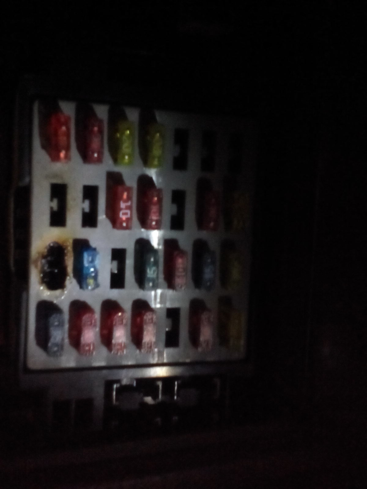

Здравствуйте! Помогите разобраться с проблемой пожалуйста. Постоянно горят и плавятся предохранители ближнего света фар в салонном блоке у ног слева. Купил машину с ксеноном. Предхоз говорил, что подключены фары на два предохранителя, ближнего и дальнего света. Типа если в режиме ближнего предохранитель горит, то можно включить дальний, и фары будут гореть в том же режиме, только через предохранитель дальнего света. Вчера чуть не сгорел. Закончились запасные предохранители нужного номинала, и я воткнул номиналом поболее, после чего он так же оплавился в комочек, но не сгорер, зато пошёл дым из блока предохранителей. Возвращался ночью и ехал в режиме дальнего света. Предохранитель дальнего не горит. Работает нормально. Но при включении дальнего света, левая лампа бывает вообще не загорается а правая пытается раскочегариться, но не может, и горит мерцанием как полицейская мигалка. Если из блока удалить предохранитель ближнего, но на дальнем горит хорошо, как нужно, и не плавится. На дальнем мерцает если только в блоке стоит предохранитель ближнего света, который за считанные часы минуты превращается в комок пластмассы от нагревания при включенном ближнем свете. Гнездо для предохранителя ближнего света тоже уже оплавилось. В общем суть такова: на ближнем горят предохранители как свечки, на дальнем не горят, но лампы не зажигаются как положено, а если вытащить предохранитель ближнего света то на дальнем лампы светят как положено. Гнездо для предохранителя расплавилось уже так, что стал плохой контакт в гнезде. Подскажите пожалуйста, где смотреть и искать. Может кто с таким сталкивался уже... И ещё вопрос, сколько стоит новый блок предохранителей если что, и может быть подскажите его номерок что бы смог купить в том же экзисте или автодоке.

По штатной схеме нет 2-х предохранителей на ближний и дальний. Есть один общий.
У тебя, скорее всего, этот ксенон подключен крайне рукожопо. Если на машину ставится какое-то допоборудование, то оно, как правило, прикручивается именно так. Если штатную деталь люди ещё как-то соображают как поменять, и то не всегда, то тюнинг не асиливают. Ещё почему-то любят покупать хлам вместо нормальных деталей.
Надо ехать в ближайший автосервис и просить переделать. Тогда, может быть, эта переделка сломается уже у следующего хозяина.

Я уже потихоньку начинаю догадываться об этом. Вот фото. На нём видно обгоревшее гнездо, в котором постоянно горят. Через него питание на вары подаётся в режиме ближнего на подрулевом. По схемке на крыжке там написано HEAD LOW 15A. А через следующий соседний передаётся питание в режиме дальний на подрулевом. По схемке на крыжке это HEAD HI 15A Он в этом режиме не горит и не греется. Вот такая колхозная лабуда мне досталась... dumai.gif
Блиннн.... Еще раз повторяю - блоки розжига ксенона запитываются напрямую с аккума через пред 20-30А, сечение провода (если не изменяет склероз) в районе 2,5 квадратов. Не испытывайте судьбу....
Хотите ездить спокойно - берите полный, согласованый комплект и не будет проблем с выгоревшими предами...
