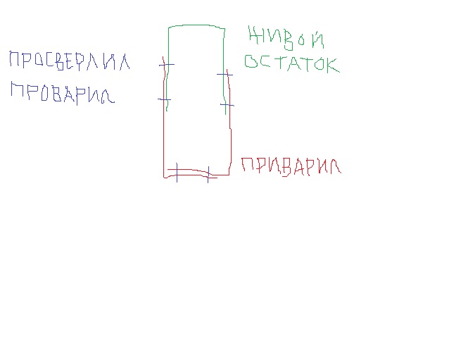

Цитата(Ермыч @ Aug 7 2014, 12:43 PM) *
Что значит "обваривать раму полностью" - поверх старой рамы новую варить? Это же мазохизм.
Мазохизм . Точно . У меня живая рама после покупки обнаружилась только в районе движка ( спасибо маслу из движка ) . А вся нижняя часть квадрата пробивалась хорошими ударами молотка и оттуда вываливался перегной для огорода - ведра полтора . Купил подешёвке огрызков профилей разных размеров . Из них отрезал подходящие уголки и приваривал к верхней (живой ) части рамы внакладку , ликвидируя при этом старое гнильё . Рама стала тяжелей килограмм на 30 (профиль не тонкий ), и надеюсь , крепче . После жестоких покатушек развал , двери в норме . Но ... это от нищеты . В процессе работы много плохих слов вспомнил .Прикрепленное изображение
