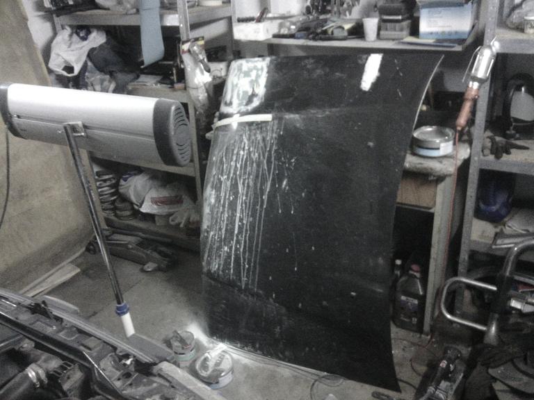

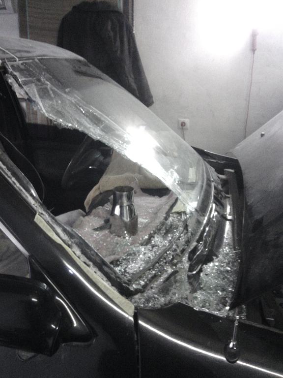

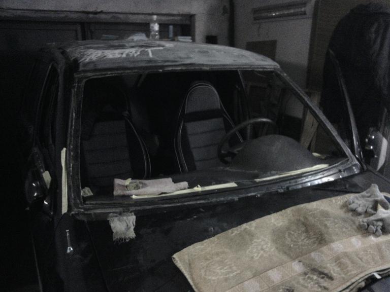

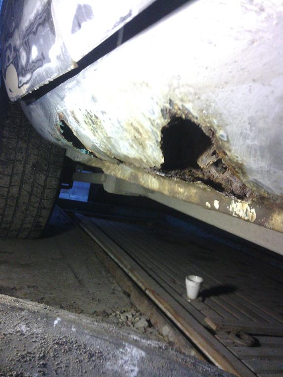

Вот и я начал подлечивать железного коня после небольшого дпт (
Под замену лобовое, ремонт капота (10% от общего неравномерной вмятины), скол бампера, фара, крыло чуток, поворотник.
Начал с осмотра пузырьков краски на порогах, ковырнул хорошенько...... нахрена я туда полез ? smile.gif
Ободрал пластиковые молдинги с дверей, и тоже все под шкурку и шлифовку, посчитал что лишний рассадник влаги и грязи не к чему ))
Долго и нудно срезал и выковыривал остатки битого стекла из салона. Использовал спец. струну.
По ходу дела решил и залатать раскисшую и потрескавшуюся местами скорлупу крыши. Использовал шпатлевку на основе стекловолокна. Тоже все просто - накидал, разровнял и под шкурку.
Вмятину на капоте выстукивал пол дня молоточками и отвертками, и тоже под шпатлевку из стекловолокна и шкурку, предстоит еще красить, наверно такой цвет уже не подберу, покрашу белыми полосами в цвет окантовки низа двери smile.gif
Крыша - отдельный разговор, по глупости, очень давно, позволил молодым и симпатишным барышням устроить фотосессию на крыше. Раз занялся кузовщиной - пневмо домкрат в салон, на него подпор из досок и выдавливал вмятины крыши. Конечно краска,лаки и шпатло не выдержало такого и потрескалась.
