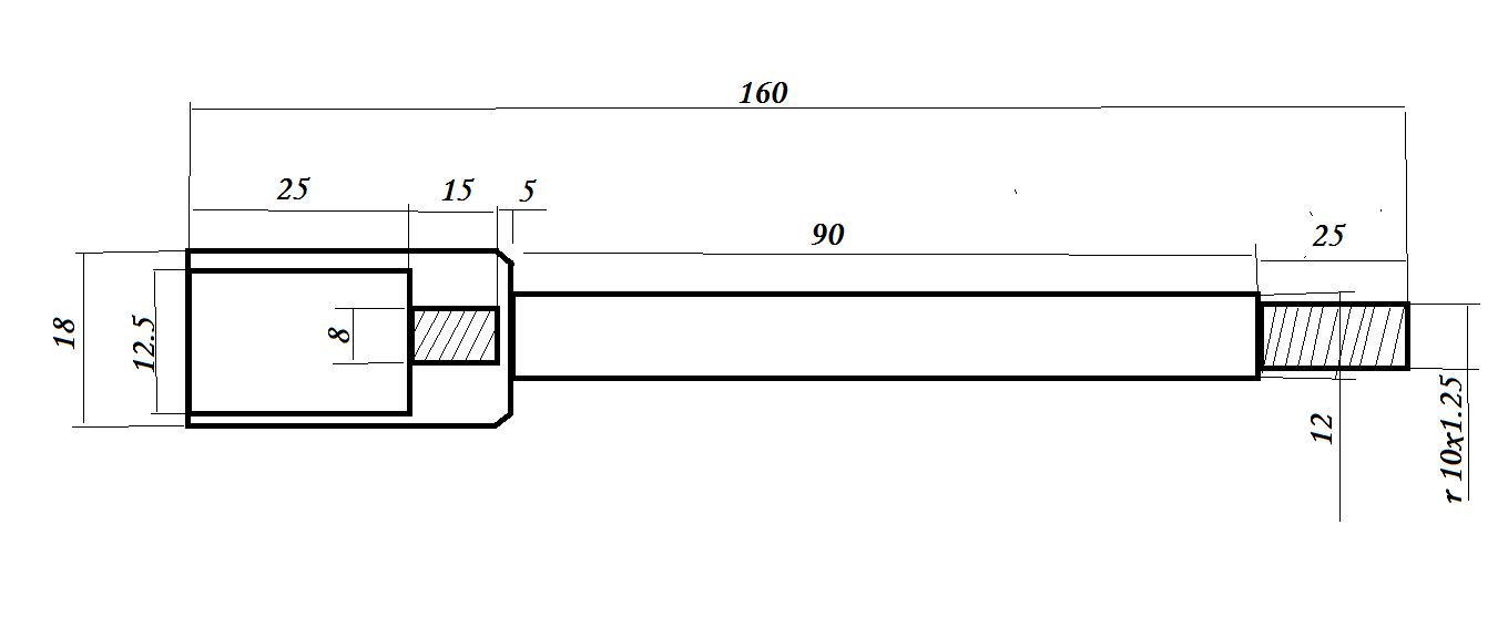

Собственно, после бодика ручка раздатки стала упираться во что только можно и нельзя, понижайка вааще включатся отказалась, поэтому снял хрень на которую накручиваеться ручка, нарезал резьбу на 8 шаг 1, заказал вот такое, по месту правда мальсть подогнул, теперь все включается, работает.
