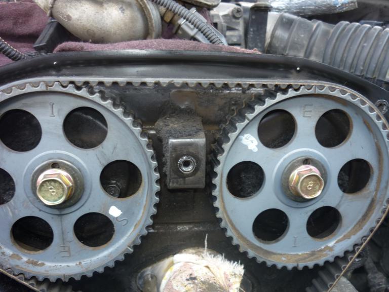

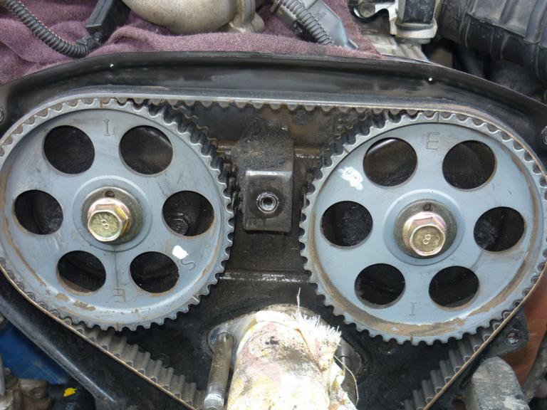

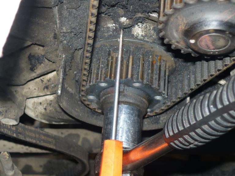

ребята всем добрый вечер . помогите мне разобратся с ремнём грм я его впервые вскрыл решился. мне старый хозяин утверждал что всё ему меняли на тоо в кия центре и грмм хотя я сегодня убедился это не так туда никто не лез за 90 тысяч пробега движки . дело в том что когда я вскрыл кожух засщитный то немножка удивился там было всё чёрное и .как я понял это от ремня всё ну ладно думаю едем дальше достал новый ремень фирмы дайко и он оказался шире по толщине чуть ли не в два раза. то есть он у меня выглядит как на генераторе и кандёре стоит узкий . давай я вопщем щкиф снимать нижний под ремни где болт коленвала открутил шесть болтиков и он спал от руки .так вот обнаружил где точило ремень под шкивом стоит шайба такая металическая об неё и дралоо ремень снизу ажь до черноты изодрало .вопщем щас хочу всё снять помпу и ролики новые лежат джиэнбишные. ХОЧУ СПРОСИТЬ ПОЧЕМУ ЕГО ТАК СТОЧИЛО? то ли ему уже по времени хана или он под конец своего срока так изнашивается? на одном из роликов который без пружинки даже следы резины от ремня как будто его драло сильным натягом . ну вопщем всё новое есть щас возьму пылесос и кисточку всё вычищу там . радиатор я снял хочу его вымыть кёрхером из далеа со стороны сот забит а внутри промою проточной водой . ещё одна просьба щас фото кину меток как я установил их для уверенности проверьте всё ли верно? и шайбу с ремнём покажу как точило. движок работал нормально без посторонних звуков по утру тока холодный когда немножка что то там стрекотало но я не придовал этому большого значения
я вот тут напишу пониже посмотрите по фото правильно ли я подвёл метки грм вопщем у меня так стоит метка I НА ЛЕВОМ распредвале а метка E НА ПРАВОМ .дальше снизу где шестерня коленвала смотрит вверх строго отливу на картере там прорезь отвёрткой я наметил на фотке. щас покажу вы проверьте ихх rulez.gif
жду вашего совета щас вот пойду радиатор мыть кёрхером да чистить там всю каку под кожухом пылесосом
вот так его сьело он от нового отличается сильно по ширинее почему так может ролики такие были?
