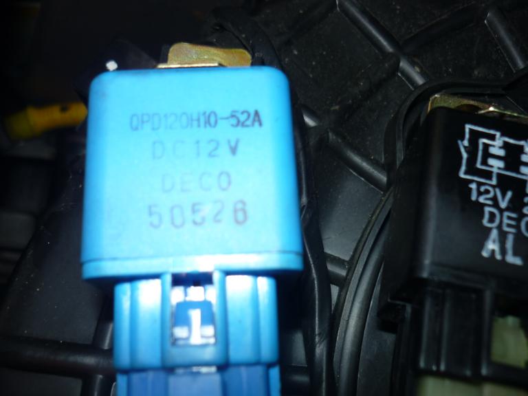

Снял их, принес домой для идентификации. Подозрение сразу вызвала синяя хреновена, ибо корпус немного вздут, и по шву запайки есть свежий расплав:
Но вот блин беда - не то что по экзисту - даже по яндексу по "QPD120H10" ничего не поднимается sad.gif
А вторая хреновина удивила еще сильнее - япросто не полнял что это такое - катушка и диод через реле blink.gif На схеме такого нету...
В общем присоветуйте что нибудь - что же все-таки у меня накрылось, а главное - где это все теперь искать biggrin.gif

сейчас смотрел всё заного всё сойдинёна под корпусом моторчика стоят три релюшки
какая из них отвечает за печку? подскажите
вобще у меня пропало всё на выключателе крутилки печка включается тока на четвёртом положенииа на трёх перестала работать .
шевелил щас все три разьёма всё равно работает тока на четвёртом
переключатель тут точно не имеет никакого отношения.
я так думаю где то стоит резистор печки в нём вся причина но где он у нас? на корпусе мотора его точна нету как на моторчиках старого образца
сейчас кину фотки реле посмотрите какая из них?
отвечает за обороты печки

у меня точно так же было... тока на 4 положении работала... излечил заменой блока вот этих регуляторов где переключалки стоят )))

609   резистор печки на фото выше синего и чёрного рел...   Mar 10 2010, 01:21 PM
mike482   :blink: :blink: :blink: У меня такого нету :B...   Mar 10 2010, 02:14 PM
