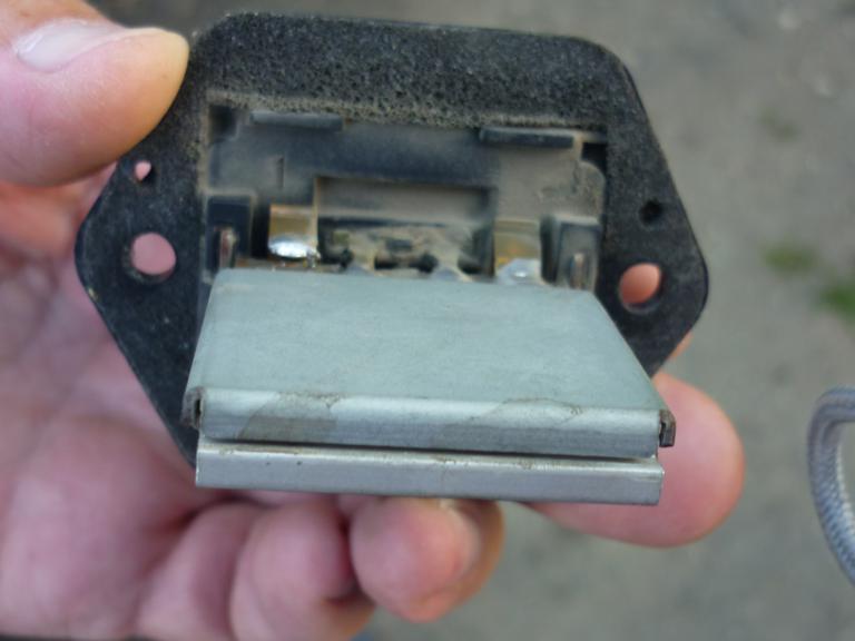

Завожусь вчера, после двух дней стояния.
Что-то, думаю, в салоне тихо... Точно - печка не крутит! Стоит обычно регулятор на двойке. Включаю на тройку - тишина... И запах...
Включаю на четверку - вентилятор с треском запускается, чем-то отчаянно башмача, постепенно посторонние звуки ушли.
Лезу в схему:
Вроде ничего хитрого нет, похоже сгорел резитор, что на "корпусе электромотора".
Лезу - а там аж три нахлобучки типа релюшки. При выключении одной из них вентилятор засыхает совсем, при выключении двух других поведение не меняется - мотор жужжит только на четверке.
Снял их, принес домой для идентификации. Подозрение сразу вызвала синяя хреновена, ибо корпус немного вздут, и по шву запайки есть свежий расплав:
Но вот блин беда - не то что по экзисту - даже по яндексу по "QPD120H10" ничего не поднимается sad.gif
А вторая хреновина удивила еще сильнее - япросто не полнял что это такое - катушка и диод через реле blink.gif На схеме такого нету...
В общем присоветуйте что нибудь - что же все-таки у меня накрылось, а главное - где это все теперь искать biggrin.gif

нашёл я причину отказа вентилятора отпаялся первый контакт у резистора печки бардачёк снял за пять минут щас припояем поставим и всё заурчит снова h975g.GIF
отпаялся контакт под номером один
