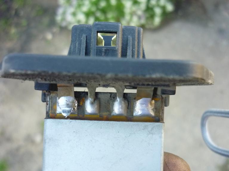

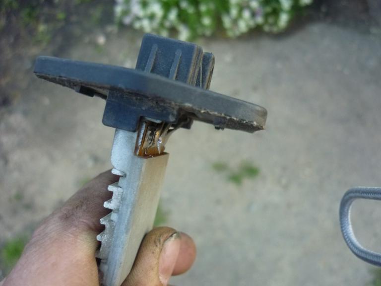

нашёл я причину отказа вентилятора отпаялся первый контакт у резистора печки бардачёк снял за пять минут щас припояем поставим и всё заурчит снова h975g.GIF
отпаялся контакт под номером один

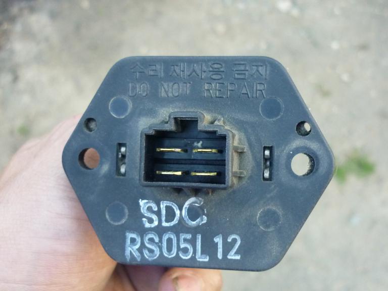

ребята ещё у меня возник вопрос,возможна ли заменить этот резистор, на более дешевый? от русских вазов,или ещё каких нибудь авто
а,то цена у нашего 1500 руб кусачая, хотелось бы, про запас что. нить придумать,

ну прочитайте тему пожалуйста целиком и вдумчиво.
сообщение №2 - Резистор печки (4-х контактный) 0K08A61R20 400 рублей
сообщение №22 - вариант замены на аналог от жигулей
Там где Opirus не пройдет,
Avella с Rio не промчится,
Sportage на пузе проползет,
и ничего с ним не случится.
