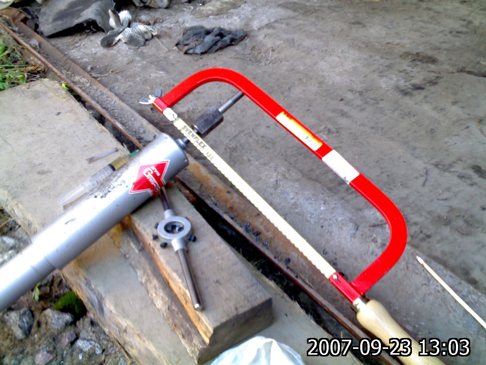

Всё прально, но товарисЧИ должны быть в курсе!
Некоторые лифтуются у дома на домкрате... а болгарки под рукой не будет.
КЛУБНЫЙ СЕРВИС в МОСКВЕ
Ремонт Спортажей
моб. 8 (495) 755-4289
post Feb 10 2008, 10:02 PM
совсем мы зажрались ep.gif ep.gif ep.gif , все жену болгарина подавай, а по старинками ручками поработать otstoy.gif biggrin.gif

severyanin   ножовка по металлу... :dumai: :D а что это там ...   Feb 11 2008, 07:23 PM
МихаилТ   а что это там за каябой лежит :dumai: ............   Feb 11 2008, 08:16 PM
severyanin   ............... :ep: :ep: :ep: Масло там КАСТОР...   Feb 11 2008, 08:19 PM
