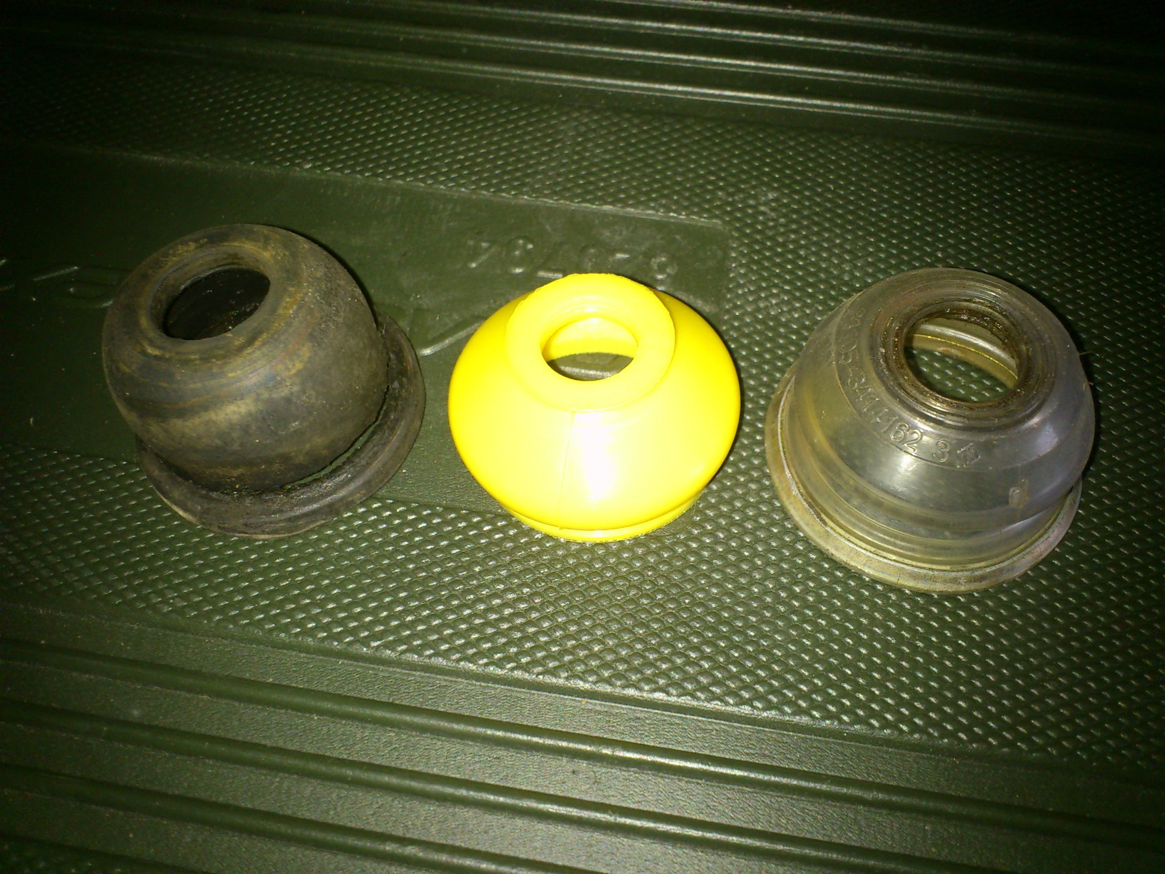

Расскажу-покажу про мой вариант замены пыльников на верхних рычагах и рулевом наконечнике B056.gif
После выхода из строя через полгода пыльников на рычагах фирмы CAR-DEX пришлось опять заняться "колхозом", подбор по параметрам в магазине закончился у меня приобретением полиуретановых пыльников от "Точка опоры" Прикрепленное изображение
Честно говоря на рулевом наконечнике от CTR для Toyota Crown он выглядел по иному, но по каталогам вроде как подходил, вообщем заказал пару для экспериментов. Посадочный размер оказался еще меньше, чем тот на CTR, у родного KIA посадка на 34Х16 на полиуретане 31Х13, рядом еще волговский силикон( otstoy.gif ) Прикрепленное изображение, на старом рычаге выглядит это такПрикрепленное изображение
Да, напряжение есть небольшое, но думаю, что полиуретан выдержит. Чтобы все таки при предельных углах пыльник не слетал, сделал хомуты из проволоки Прикрепленное изображение.
Не хватает конечно фаски на посадочных местах для удерживания пыльника, собственно если держаться не будет, наверно проточу(хоть руками). Будем посмотреть, после удачной эксплуатации буду рекомендовать к установке, но наверно это процесс не быстрый dumai.gif

Каково состояние их сейчас? Рекомендуешь?

Стоят, работают rulez.gif , единственное, что нужно это подготавливать посадочное место и ставить хомут. Когда в последний раз пыльник слетал с верхнего рычага, место под посадку аккуратно прошелся маленькой "болгаркой", после этого все на месте B162.gif В общем, как замена вышедших из строя родных рекомендую B228.gif
