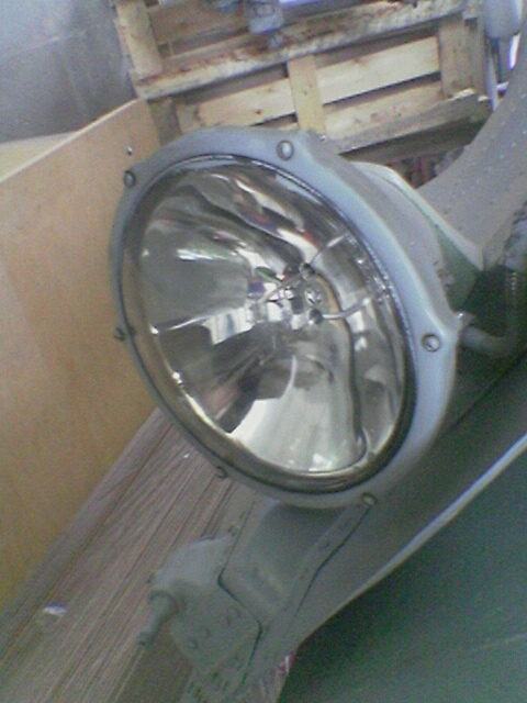

Вот такую противотуманку/прожектор хачу!!!! smile.gif laugh.gif rolleyes.gif cool.gif h975g.GIF
