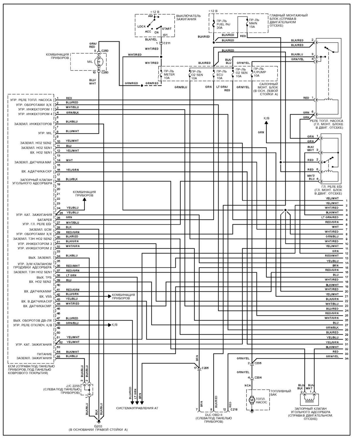

Не знаю с какой стороны и куда лезть! Вчера акум посадил... Всю ночь заряжал с утра поставил - та же история! Пару раз детонация была, но всего по 1 разу, а дальше тихо!!!
Стартер крутит норм...
Думал насос сгорел! Ведь доехал нормально и заглушил... Правда дождь лил целые сутки и машина стояла...
БензоНасос работает! Пробовал в разъеме перемыкать 1 и 5 контакт, при включеном зажигании слошно как шумит!
Подскажите Куда дальше лезть???
Ямы нет! Гаража тоже!!! Стоит под окнами во дворе 9-этажки!
Я так понимаю, что если ДПКВ - вышел из строя, то все равно должно заводиться при замкнутых 1 и 5 контактах в разъме под капотом?

ОТЧЕТ!
Неисправность нашел!!!
Сначала проверил вообще все предохоранители!!! Все рабочие! Все еще дополнительно вынул и почистил...
После полез свечи смотреть! Все свечи сухие - рабочие! Когда крутишь стартером искра есть!!! Т.е. подозрение на ДПКВ отпало! Но обнаружил что насос не качает когда стартер крутит!
Сначала разобрал саму релюшку насоса! Когда ее руками замыкаешь - насос качает! Но не заводилось! Хоть и искра была!!! Скинул штекер с форсунки - плюс есть - при работе стартера должен появляться минус, но не появляется!
Разобрал рядом стоящую главную релюшку (MAIN RELE)... И когда руками замкнул ее и реле насоса - машина завелась!!!
Обе релюшки рабочие - проверил!!!
В итоге обнаружил, что не приходит минус на главное реле при включении зажигания! Кинул времянку - проводок с минуса от реле насоса!!! Все работает - 150 км проехал - полет нормальный!!!
Теперь надо найти откуда минус должен приходить на главное реле! Всем спасибо!!!

На реле топливного насоса приходит управляющий плюс с первой ноги мозгов (красный провод). А минус там постоянный.
post Aug 25 2014, 02:08 PM
Наоборот! Управляющий минус приходит с "мозгов", а плюс постоянный.
post Aug 25 2014, 07:33 PM
Да. Винават. Сослепу зеленый с граундом перепутал. Gr... сбило. Сорри! Вот тут смотрел Прикрепленное изображение
