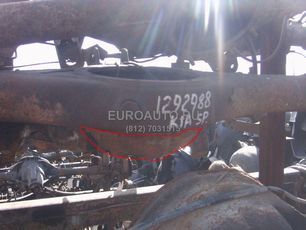

Chugunnbly   Друзь, не знал куда писать... ни чего подобного по...   Sep 2 2014, 03:26 PM
korol   Друзь, не знал куда писать... ни чего подобного п...   Sep 2 2014, 03:51 PM
Chugunnbly   Да все верно литой. К сожалению я ориентируюсь опи...   Sep 2 2014, 04:28 PM
gogoda   Да все верно литой. К сожалению я ориентируюсь оп...   Oct 23 2014, 09:02 AM
billy77   Да все верно литой. К сожалению я ориентируюсь оп...   Aug 21 2018, 10:25 PM
korol   ссылка кривая   Sep 2 2014, 04:32 PM
Chugunnbly   Исправил =)) Нашел более разборчивое фото..   Sep 2 2014, 04:44 PM
Александр 533   Исправил =)) Нашел более разборчивое фото.. Чег...   Sep 2 2014, 06:11 PM
korol   Чего с ней может быть? Я за центр моста всю машин...   Sep 2 2014, 06:13 PM
Алексей 380   Я сделал так   Sep 2 2014, 06:22 PM
Chugunnbly   Заваривать одельные учаски не вариант, очень все з...   Sep 2 2014, 07:42 PM
