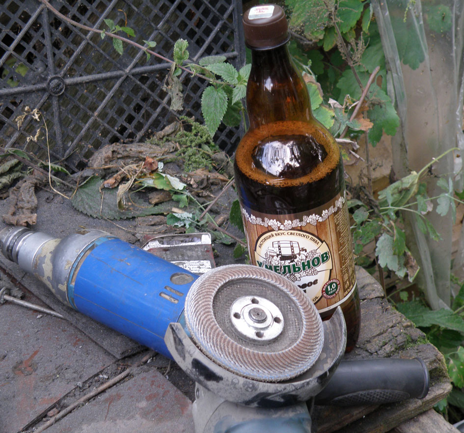

Долбаем пиваса перед работой.

После чего по периметру колодки обчесываем болгаркой — оппа — колодка готова.
