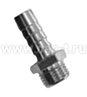

Еще могут лопнуть пластиковые штуцерочки, которые выходят из крышки бензонасоса. Столкнулся с этим недавно. Купил металлические от пневматики
А вот это уже факт ))) у меня лопнул пластиковый штуцер , их там два штуцера . один железный другой из пластика , так вот из пластикова свищ с иголку ,, теперь вопрос --------- меняется ли штуцер на месте ????,,,,,,,,,,или все же только с крышкой меняются в сборе ????? если в сборе то бляха муха на Гранте надо снимать бак ef.gif и если кого не затруднит код крышки подскажите Грант 2005 года бак железный
симптомы болячки ,,, Запах бензина ,, с первого раза не заводится ,ну и естественно подтеки ,, --хотя в движении проблем не создают
Для замены нужно снимать крышку, т.к. внутри шланги тоже одеваются на эти штуцера. Крышку отдельно не нашел, только бензонасос в сборе. Пластиковый штуцер выбивается изнутри. Я поставил вот такие Прикрепленное изображение Прикрепленное изображение Прямой из бака с шайбой и прокладкой, сверху угловой на герметик. Перед установкой на бак опресовал воздухом на 6 атм. Проехал за неделю 5 т.км, пока сухо.

Для замены нужно снимать крышку, т.к. внутри шланги тоже одеваются на эти штуцера. Крышку отдельно не нашел, только бензонасос в сборе. Пластиковый штуцер выбивается изнутри. Я поставил вот такие. Прямой из бака с шайбой и прокладкой, сверху угловой на герметик. Перед установкой на бак опресовал воздухом на 6 атм. Проехал за неделю 5 т.км, пока сухо.
Размеры штуцеров???
У меня гаража нет, так что ехать на подъемник. А если туда приехать без полного комплекта деталей и разобрать - то назад уже не соберешь. Нужно чтобы все было с 1 раза.
Диаметр на трубки? Брал 8 мм или 10 мм?
Диаметр проходной через крышку? 1/4, 3/8 или 1/2?
Нужно срочно, уже капать начинает потихоньку...

Цитата(Lincor @ Sep 5 2014, 02:18 PM) *
Размеры штуцеров???
Да ,на гранте ,,снимать бак ,а значить !!!!!! чтоб не занимать подъемник все нужно иметь ,,,,по размерам не скажу не записывал- но без 1/4 и .т .д. главное отыскать Угловой штуцер ,или сделать -,в воскресенье приеду попробую точней ответить с размерами и зарисовками
