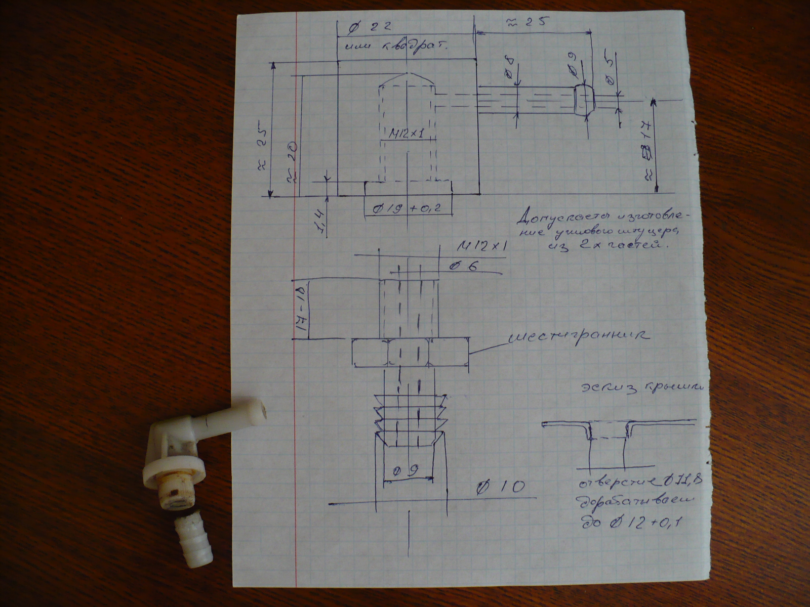

3/8 в 12 мм шайбу не влезает. 1/4 - плотно. Значит кто-то ошибся либо с шайбой, либо с дюймами... Я за 1/4. Продолжаем возню.

Цитата(Lincor @ Sep 9 2014, 11:47 PM) *
Продолжаем.
вот вроде набросал эскиз ,,на угловом штуцере делаем проточку ,под сальник ,этот сальник используем родной, после вы-прессовки пластикового штуцера он окажется под ним ,,, ни фум -ленту ,ни герметик не использовал ,,герметичность обеспечивает сальник ,--хотя можно и на герметик ,,
как уже говорил ,шланг у меня не снялся .пришлось резать , в последствии был куплен от инжекторной волги ,(у меня бак 60 литров ),и был успешно установлен ,на хомуты ,(чтоб не думалось )
