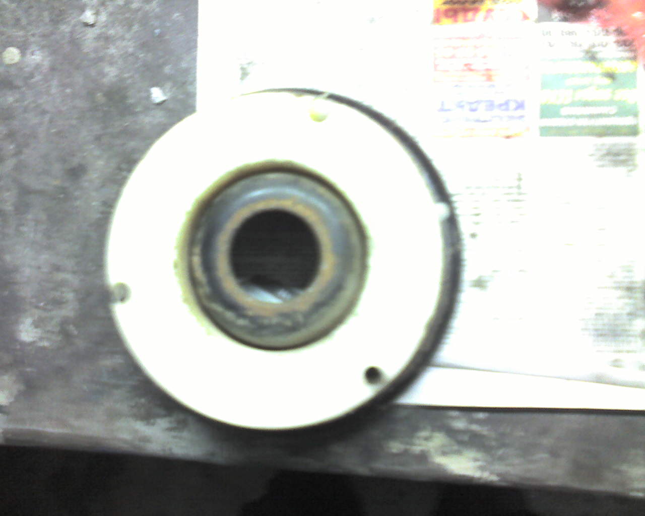

konmax   Ребята! Видов проставок - целая куча. А какие ...   Feb 2 2008, 11:06 PM
МихаилТ   Ребята! Видов проставок - целая куча. А какие...   Feb 2 2008, 11:15 PM
konmax   На фото №1 - 6 отверстий, а на фото №2 - 3 отверст...   Feb 2 2008, 11:27 PM
МихаилТ   На фото №1 - 6 отверстий, а на фото №2 - 3 отверс...   Feb 2 2008, 11:33 PM
himikaliya   На фото №1 - 6 отверстий, а на фото №2 - 3 отверс...   Feb 2 2008, 11:46 PM

Петр   Я тут пытаюсь прикинуть чертеж данной проставочки ...   Feb 11 2008, 08:52 AM
vl@d   Я тут пытаюсь прикинуть чертеж данной проставочки...   Feb 11 2008, 10:19 AM
МихаилТ   вот размеры проставок что на 1 и 2 фото наружний ...   Feb 11 2008, 11:53 AM
vl@d   хочу немного поправить(уточнить) расстояние между...   Feb 11 2008, 12:52 PM
МихаилТ   Миш , держу ее в руках и мерию штангелем, у меня ...   Feb 11 2008, 01:04 PM
