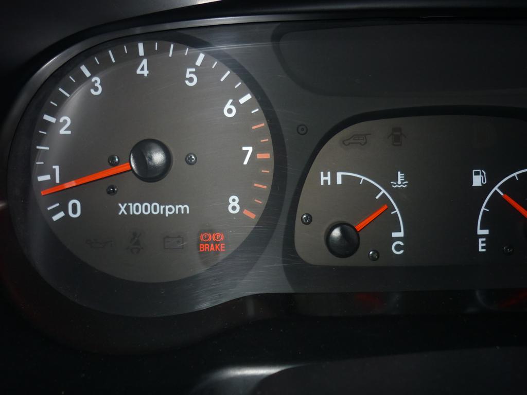

post Sep 24 2014, 06:20 PM
Сообщений: 800
Регистрация: 30-December 13
Из: курганская область 45 rus
Пользователь №: 12,799
добрый вечер всем
вопрос у меня про термостат, похоже он у меня помирает, воздух из печки дует тёплый , хотелось бы по горячее, и машина нагревается долго, до рабочей температуры,
у всех так стрелка не доходит до средней риски, где нарисован знак температуры? или тока у меня так,
щас вот приехал домой , и открыл капот потрогал верхний патрубок, от термостата на радиатор, идущий , так он горячий у меня, потом вывернул рулём колёса , и дотянулся до нижнего патрубка радиатора, так он еле тёпленький,
так должно быть? или они оба должны быть горячими? на радиаторе при разогретом движке?
хочу вот заказать термостат новый , и сменить в выходные, узнал что на мою машину подходит такой,
OKO1315171-КАЛИНИНГРАДСКИЙ,плюс мне надо прокладку, под три болтика корпус, у неё OKO1C15173A,
НА 88-ГРАДУСОВ с одним клапаном, правильные ли эти номера?, и есть ли аналоги , что лучше поставить, и по качественнее подскажите пожалуйста,Прикрепленное изображение вот так стоит температура, на пргретом движкеПрикрепленное изображение,а, из печки дует тёплый воздух
калининград 2006-короткий
