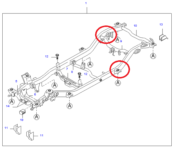

post Oct 4 2014, 10:16 PM
Сообщений: 34
Регистрация: 1-September 10
Из: Ярославль, Иваново
Пользователь №: 8,335
место дислокации: Ярославль
Неправильно назвал... у заднего продольного рычага. Обозначил на схеме

Artemka   Аналогичная ситуация. Крепление бампера с одной ст...   Oct 4 2014, 09:41 PM
korol   Аналогичная ситуация. Крепление бампера с одной с...   Oct 4 2014, 09:45 PM
Artemka   Неправильно назвал... у заднего продольного рычага...   Oct 4 2014, 10:16 PM
korol   Неправильно назвал... у заднего продольного рычаг...   Oct 4 2014, 10:27 PM
Artemka   Да вчера бегло посмотрел, пока даже не знаю как, в...   Oct 4 2014, 10:46 PM
korol   Да вчера бегло посмотрел, пока даже не знаю как, ...   Oct 4 2014, 11:38 PM
