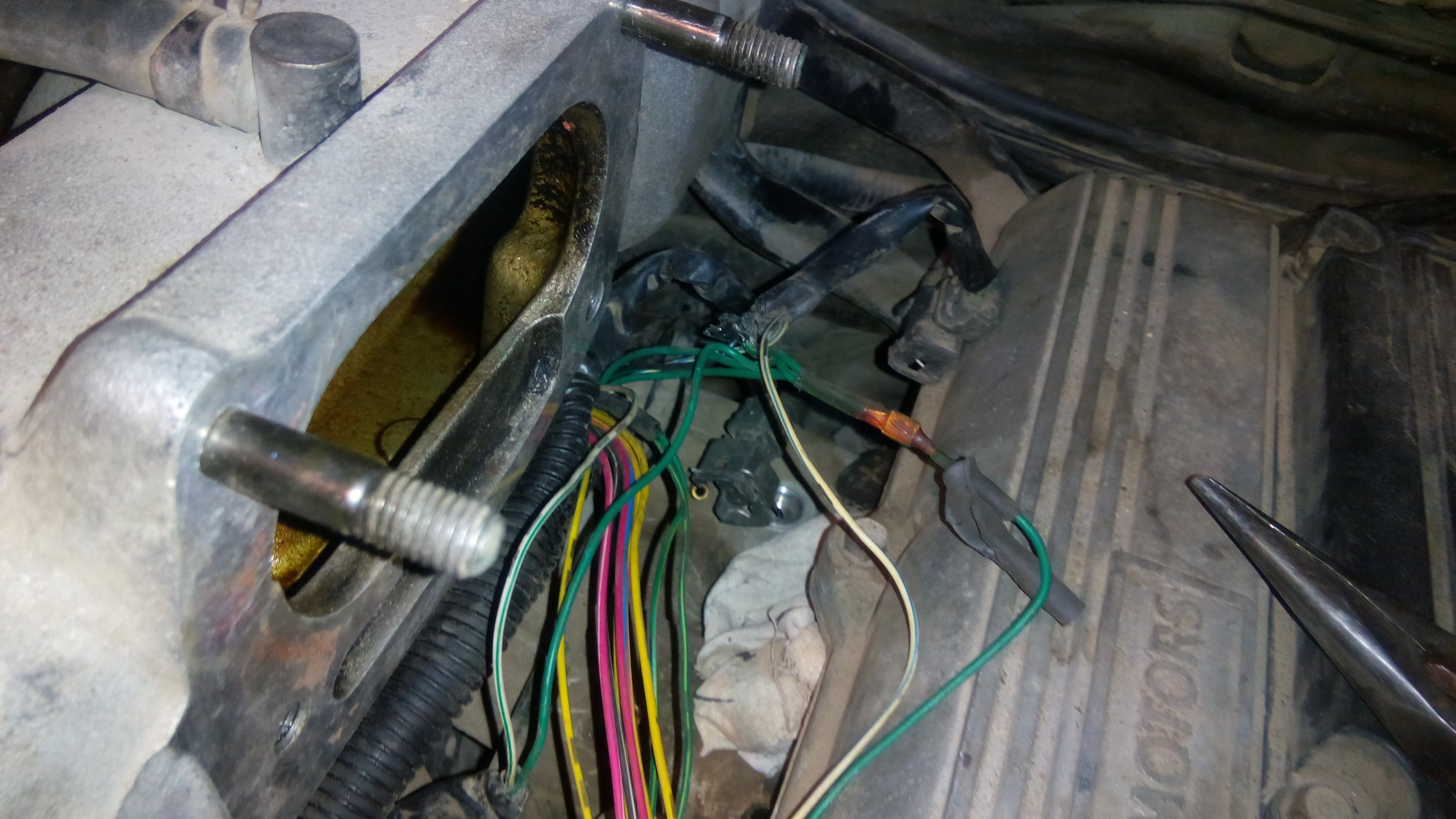

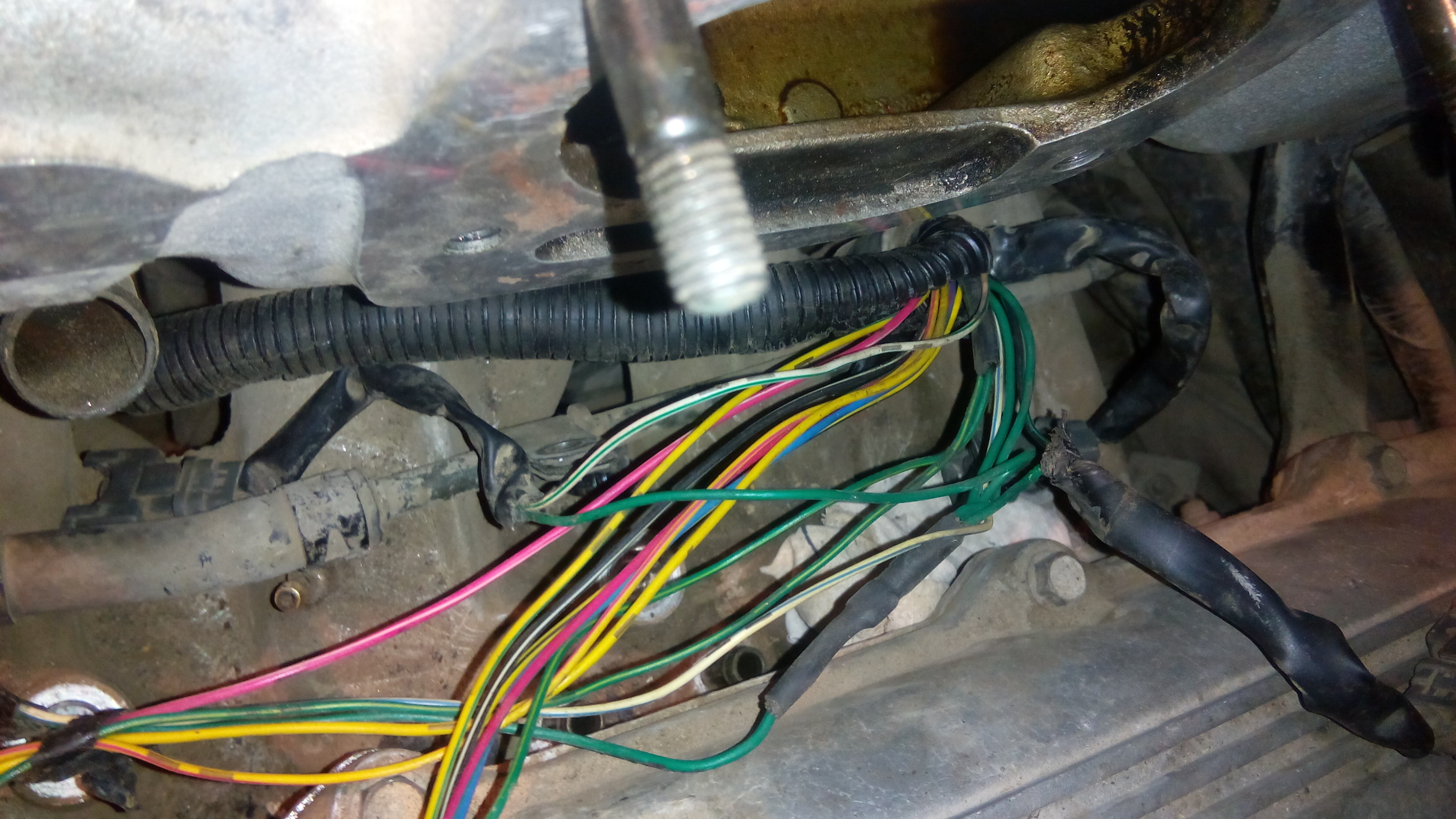

Паралельно пока все разобрано решил посмотреть свечи и найти скрутку-спайку в жгуте проводов...
Свечи Бош Платинум - 1я и 3я ,которые были под катушками , они снялись легко , и на них небольшой налет светло-серого цвета:
2ю снял , но с большим большим трудом, даже верхнюю резинку надорвал, деваться некуда промазал ее герметиком, 4ю так и не вытащил, присосалась , боюсь тоже порвать резинку...
Снятые свечи немного почистил шкуркой от налета:
Зазор, как я помню ,на платиновых свечах не регулируется , полосок прогара на теле свечей нет, 4-ю наверно не буду выдергивать, ну не вылазиет она ....... судя по первым трем проблем с ней не должно быть.
Дальше решил найти спайку проводов в жгуте ....... У меня ее нет, может машина особенная ?
В общем решение моей проблемы плохой заводки затягивается, а форсунки со скруткой и бензонасосом не причем..? dumai.gif ...
