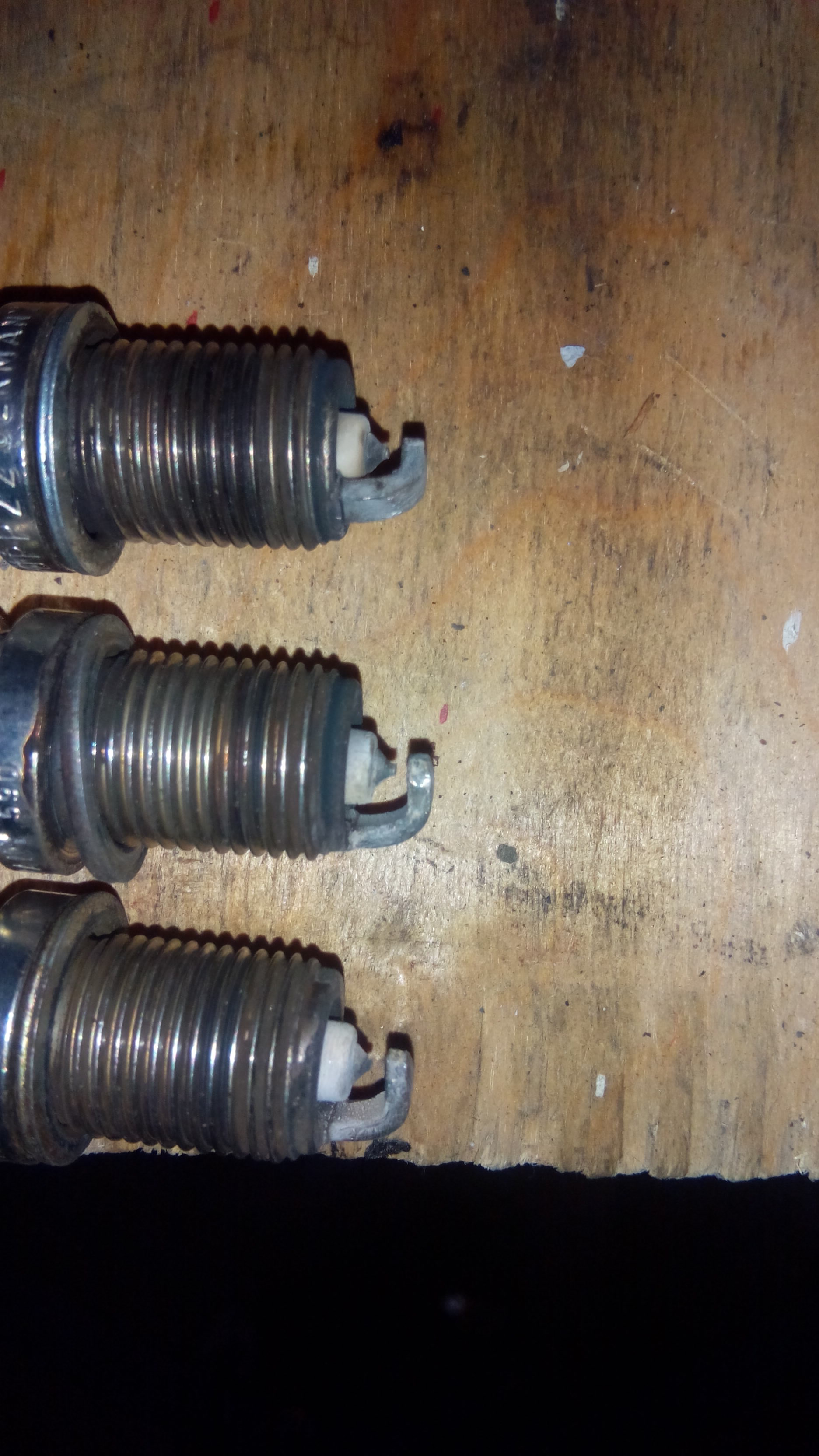

Привет. Отнес форсунки на стенд, правда стенд в обычном гараже но в инете отзывы неплохие были, ..... парень сказал что такие форсы, с отводом, видит впервые ..поставил подключился аппарат он сам симитировал разные обороты движка отмин до макс при этом все форсы налили равное кол-во бенза в колбы от 48 до 52 мл, он сказал что это допустимый разрос и все промывка тем более ультразвук ненужны .Производительность проверить не знал как, попробовали на 800оборотах за 30 сек форсы налили по 15 мл в колбы и все .... Его вердикт форсы нормальные , Но что-то я не совсем доволен. Я конечно не уверен что форсы плохие ,но и стенд или мастер какой-то не профи был....

Паралельно пока все разобрано решил посмотреть свечи и найти скрутку-спайку в жгуте проводов...
Свечи Бош Платинум - 1я и 3я ,которые были под катушками , они снялись легко , и на них небольшой налет светло-серого цвета:
2ю снял , но с большим большим трудом, даже верхнюю резинку надорвал, деваться некуда промазал ее герметиком, 4ю так и не вытащил, присосалась , боюсь тоже порвать резинку...
Снятые свечи немного почистил шкуркой от налета:
Зазор, как я помню ,на платиновых свечах не регулируется , полосок прогара на теле свечей нет, 4-ю наверно не буду выдергивать, ну не вылазиет она ....... судя по первым трем проблем с ней не должно быть.
Нормальный налет!
Зазор, как я помню ,на платиновых свечах не регулируется...
Это почему же! Регулируется как и у обычных свечей!
