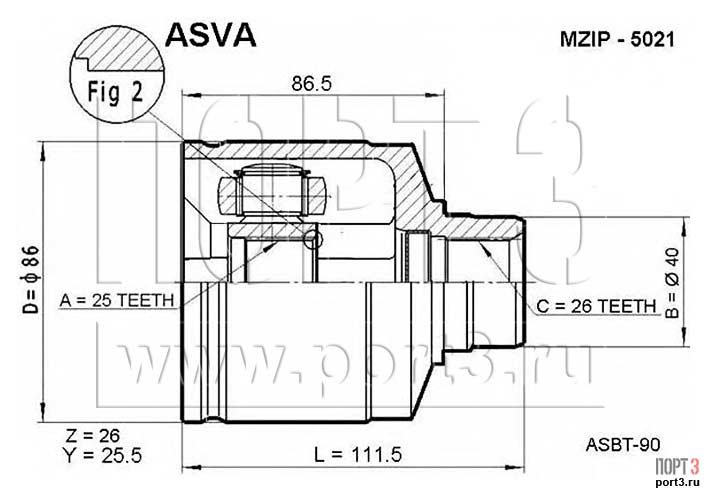

У меня такой же люфт как на видео на левой внутренней гранате. Я с этим делом мирится не намерен так как сильный стук идёт от этого шруса, особенно когда в право на кочках поворачиваешь.
Вопрос - как снять внутренний шрус с вала, что соединяет наружний с внутренним?
Левый привод в сборе выдернулся с вала редуктора легко. Но вот саму внутреннюю гранату с привода в сборе ни как снять не могу. Ни каких шпонок и фиксаторов не видно. Сбиваю с вала молотком - не получается. Как она снимается?
Вот такой шрус как снять с вала?

Ермыч   На чертеже трипод. Разбирается очень легко и прос...   Oct 11 2014, 03:18 PM
Александр 533   Это же именно чертёж, а не эскиз. На чертеже есть...   Oct 11 2014, 08:22 PM
Ермыч   странно. вроде на одном форуме обитаем, а чертежи...   Oct 11 2014, 08:45 PM
Александр 533   Александр, что Вы наружный шрус показываете? Это ...   Oct 11 2014, 09:10 PM
Ермыч   Так. Теперь я понял. Вы показываете правый внутрен...   Oct 11 2014, 11:05 PM
Александр 533   Так. Теперь я понял. Вы показываете правый внутре...   Oct 12 2014, 03:57 PM

Panzer38   .... внутренний. Бывают триподы, бывают шариковые...   Oct 27 2015, 10:41 AM
Ермыч   Хм... :dumai: Оказывается, действительно так :...   Oct 27 2015, 11:42 AM
Григорий77   у внутренних шрусов ещё и разное количество зубчи...   Nov 28 2015, 06:17 PM
