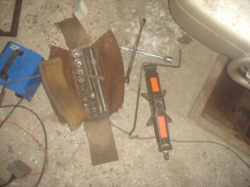

Берем машину - 1 штука:
Берем домкрат и инструменты - многа штукав)):
Ослабляем колесные болты и домкратим колесо, после чего ставим машинку на подставку - во-первых так безопаснее, а во-вторых - домкрат нам ешо потребуецца:

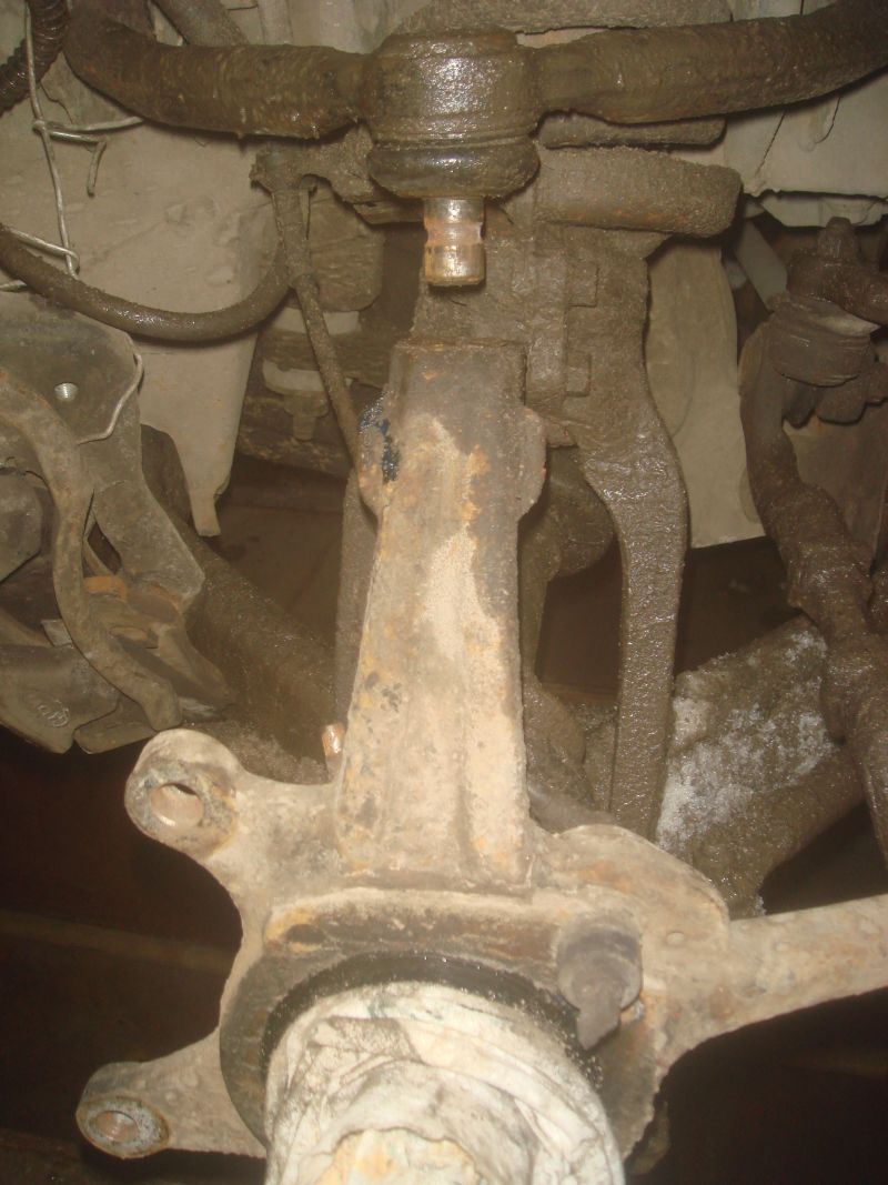

Выкручиваем стопорный болт и выбиваем из кулака верхний рычаг:
Откручиваем (хоть говорят можно и не откручивать) нижнюю шаровую (4 болта по 12):
Шрус свободен! (как потом выяснилось - почти свободен):
Внутреннюю гранату русским методом (против лома нет приема) но аккуратно:
А в вилку-то он и не пролазит!:
