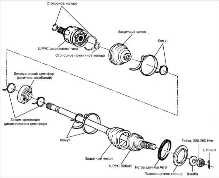

На чертеже трипод. Разбирается очень легко и просто. Стучать нельзя. Снимаешь чехол и потом стопорное кольцо, проволочное, пружинное. Диаметр примерно 80 --82 мм. На чертеже твоем не прорисовано почему то. В теме про это есть, недочитал вероятно.

странно. вроде на одном форуме обитаем, а чертежи разные у нас. вот скачивал с форума Прикрепленное изображение
Александр, что Вы наружный шрус показываете? Это же тема про внутренний, и я говорю про внутренний левый шрус, который на моём чертеже.
post Oct 11 2014, 09:10 PM
Это внутренний. Бывают триподы, бывают шариковые. У меня шариковый, кольцо присутствует. Разбирал пару раз. У дочи киа-риа, там трипод (недавно разбирал), то же кольцо присуйствует. Прикрепленное изображение набирай в поиске - как разобрать внутреннюю гранату - там всё разжовано :
1. Вытащили привод
2. Сдвинули пыльник внутренего шруса
3. Отверткой сняли стопорное кольцо на стакане внутреннего шруса - стакан снимается
4. Сняли стопорное кольцо на внутреннем торце привода - сняли сепаратор (тут шарики посыпятся)
5. Махнули пыльники, оба, через свободный конец
6. Собрали в обратном порядке
Вот схема с поисковика, чуть ли не первая - стопорное кольцо присуйтствует. Прикрепленное изображение
