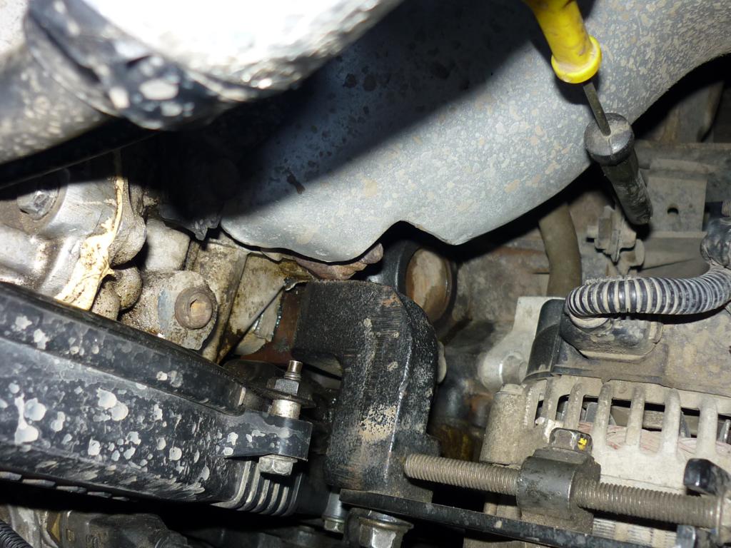

добрый вечер всем,
возник у меня снова новый вопрос, недавно похолодало у нас и я решил, подзарядить аккум , ну и начал осматривать двигатель , и всё вокруг него, обнаружил подтёк на блоке, в районе кранштейна генератора, ,
похоже на масло , стекает на заглушку блока , думаю из под стыка где головка прижимается , к блоку, в передней части где кожух грм, вытекло чуток , на засщите сухо внизу только в районе заглушки и всё, с крышки клапанной недолжно бежать там смотрел всё сухо, похоже из под прокладки давит sad.gif
что делать? всё вытер там на сухо, пока езжу, сёдня смотрел сухо, не бежит,
щас фотки попробую закинуть , покажу откуда подтекает,,, sad.gif Прикрепленное изображение,вот отсюда думаю подсачивается антифриз или масло?

Цитата(шадринск @ Oct 20 2014, 02:25 PM) *
добрый вечер всем,
Прокладку ГБЦ не менял недавно? Если менял - подтяни болты ГБЦ.
Как вариант - подтекает сальник выпускного распредвала.

vek   антифриз. порвана прокладка или поведена гбц как ...   Oct 20 2014, 05:12 PM
Виктор   добрый вечер всем, возник у меня снова новый воп...   Oct 20 2014, 05:13 PM
vek   Прокладку ГБЦ не менял недавно? Если менял - подт...   Oct 20 2014, 05:14 PM
Panzer38   ... из под прокладки давит :( ... антифриз .. ...   Oct 20 2014, 05:10 PM
шадринск   прокладку гбц не трогал, как купил машину, старый ...   Oct 20 2014, 05:40 PM
шадринск   вот так проблемка, посмотрю как дальше будет, дино...   Oct 20 2014, 05:55 PM
Snek   вот так проблемка, посмотрю как дальше будет, дин...   Oct 20 2014, 06:03 PM
Виктор   вот так проблемка, посмотрю как дальше будет, дин...   Oct 20 2014, 06:15 PM
удав   5000руб   Oct 20 2014, 06:18 PM
шадринск   буду ездить, пока не крякнет, до лета :B128: , раз...   Oct 20 2014, 06:23 PM
