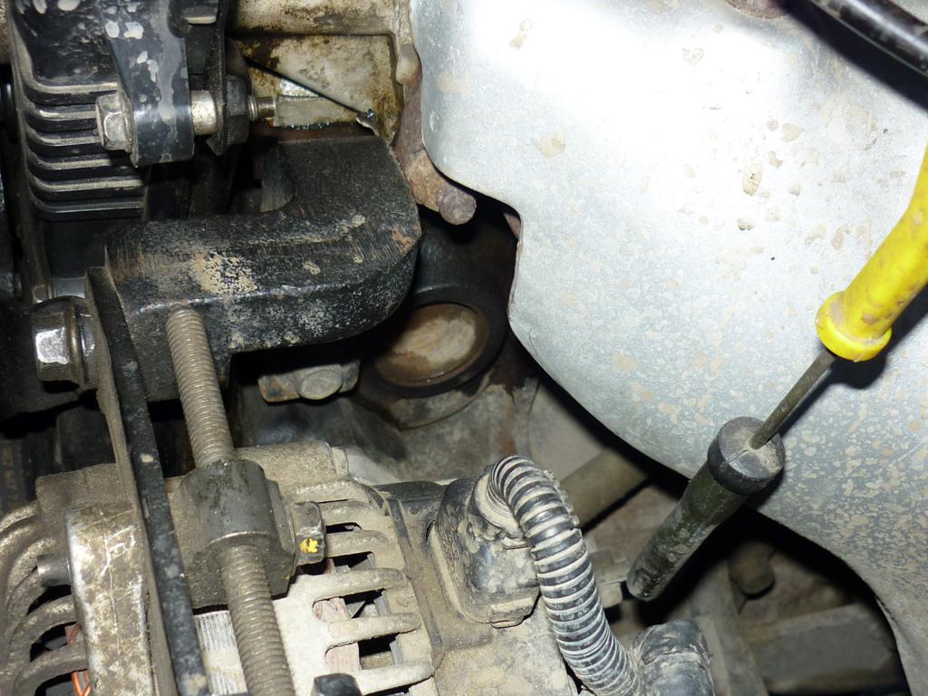

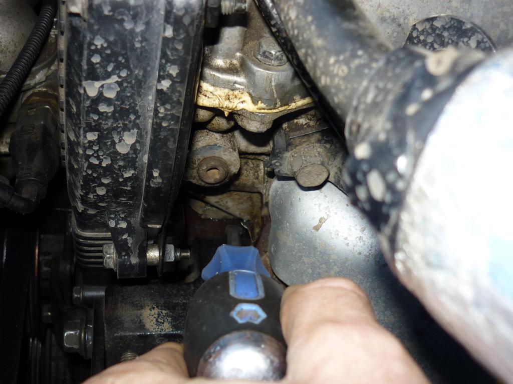

добрый вечер всем,
возник у меня снова новый вопрос, недавно похолодало у нас и я решил, подзарядить аккум , ну и начал осматривать двигатель , и всё вокруг него, обнаружил подтёк на блоке, в районе кранштейна генератора, ,
похоже на масло , стекает на заглушку блока , думаю из под стыка где головка прижимается , к блоку, в передней части где кожух грм, вытекло чуток , на засщите сухо внизу только в районе заглушки и всё, с крышки клапанной недолжно бежать там смотрел всё сухо, похоже из под прокладки давит sad.gif
что делать? всё вытер там на сухо, пока езжу, сёдня смотрел сухо, не бежит,
щас фотки попробую закинуть , покажу откуда подтекает,,, sad.gif Прикрепленное изображение,вот отсюда думаю подсачивается антифриз или масло?

Цитата(шадринск @ Oct 20 2014, 02:25 PM) *
добрый вечер всем,
Прокладку ГБЦ не менял недавно? Если менял - подтяни болты ГБЦ.
Как вариант - подтекает сальник выпускного распредвала.
сальник врятли.
тогда бы масло текло.
глянь мою тему http://www.sportage-club.com/ipb/index.php?showtopic=11566
