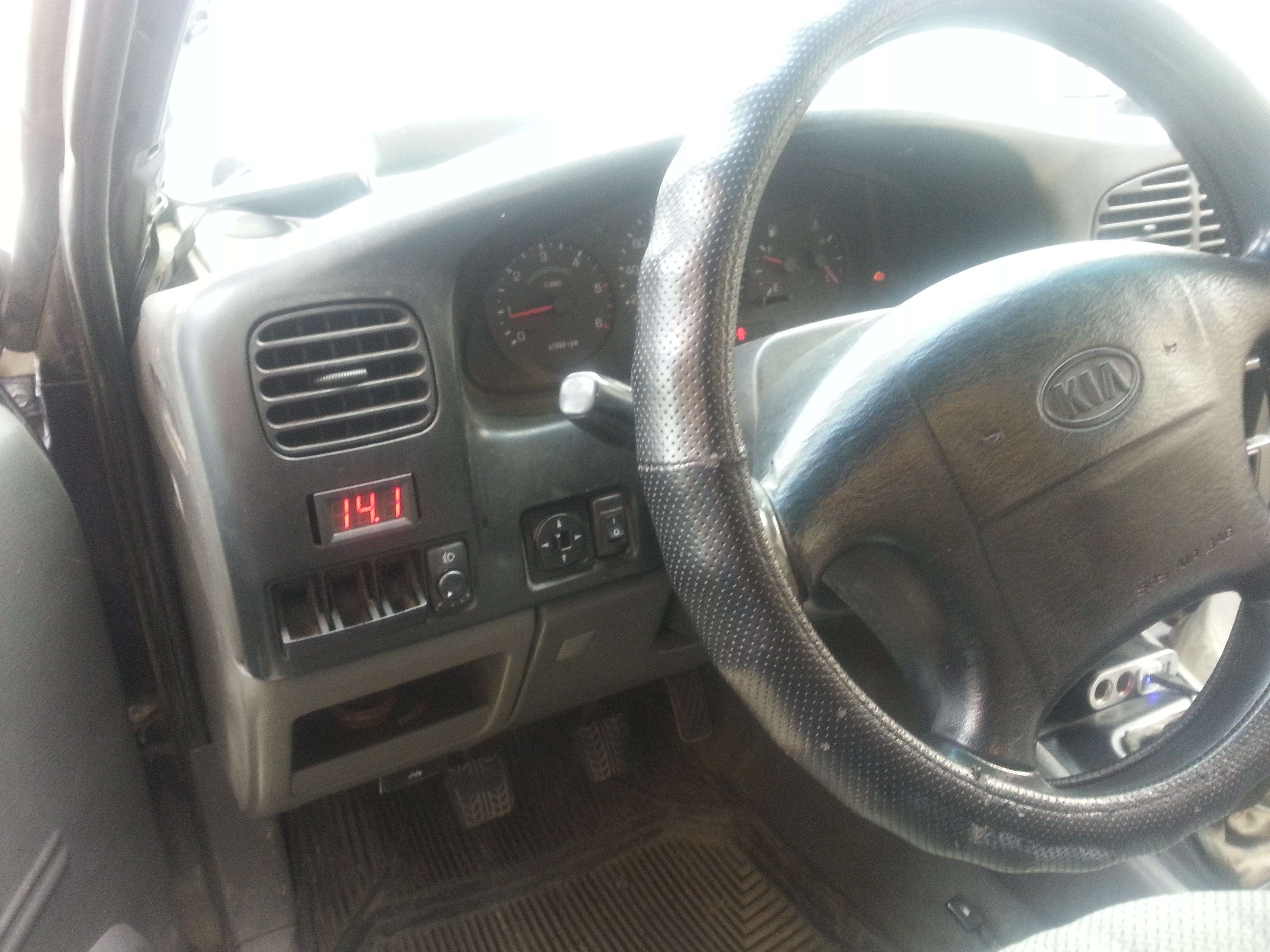

Да уж, много информации в машине-ЗЛО. dry.gif Цифровой вольтметр, теперь часто на него смотрю и вижу, завел, напряжение 12,2 -12,5
работает минут 5-7, на холостом, напряжение начинает рости и доходит до 13,8-14,0
включаю потребители (печка (1-2 положение), габариты, бл.свет, если темно) на холостых 12,8-13,4
тоже при движении 13,9-14,2
Включил все что мог на полную, ясно что в жизни такого и не будет, но, напряжение 12,0 otstoy.gif
Явно генератора мало, или загибается по тихому, просто раньше, даже на холостом ниже 14 не падало, на ходу 14,4-14,7 было, аккумулятор заряжался как надо, теперь, зима на носу потребителей больше намного, пробега мало на оборотах, больше в холостую, придется наверно таскать заряжать.
Lans
post Oct 22 2014, 10:49 AM
Сообщений: 78
Регистрация: 27-May 10
Из: Сочи
Пользователь №: 7,942
место дислокации: Сочи
Цитата(Андрей 55 @ Oct 22 2014, 04:06 AM) *
B162.gif Да Да!
Тоже, поначалу, как поставил вольтметр, паниковал.
На холостых Прикрепленное изображение
Под нагрузкой Прикрепленное изображение
И, тадам! На аккумуляторе, соответственно.
На холостыхПрикрепленное изображение
Имхо, дело не в генераторе, а в силовом кабеле, который идёт в салон.
